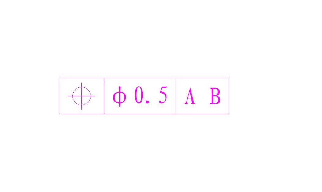

我是如此理解的
# M& T* T9 l' w+ V8 }楼主所注位置度是一个以理想中心为圆心直径为0.5的圆,而楼主的红线只是此圆的半径" ~! P; Y. h9 c/ f8 j7 T8 S6 {# t
所以会有2*(。。。。。)
zyxwq + 2 积极参与
发表于 2007-12-2 14:00:14 | 显示全部楼层 来自: 中国江苏常州
孔的实际轴线的位置度误差值是以被侧实际轴线的理想位置定位,做实际轴线的最小包容区域(圆柱面),该最小区域的直径就是孔的位置度误差值% T' D* O: k8 f1 R. ~3 Z6 K
9 _% k2 z/ [& q* z; A5 P你的计算结果是半径值
/ Z/ r* L; \' g6 z7 Y0 H- m所以要X2

回复 4# 的帖子
图中所标注的位置度公差是对所有工件的的偏差偏差的规定范围,即φ0.5圆内,而具有红线偏差的那一件正好处于边界上,它的圆心距离理想圆心正好是公差带的半径,所以要乘以2。所有工件中心的偏差只要处于理想的公差带内都是合格。

您的回复说的就是位置度误差的定义,我也知道,但我就是不理解它为什么这样定义,明明是实际偏差的中心,干嘛偏要做一个圆柱面来计算它,这不是相当于把偏差放大了吗?
) w! s5 \! D: |8 \7 ~, n2 x# k( ]* U-------------------------------------------------------------------------------------------------
+ g- a$ H0 d* `6 ?$ ]% t/ T8 L我们国家的位置度经常是用来控制螺栓组的安装精度的
: H0 t: p" {2 `7 C6 O也就是说,这个螺栓能否安装& `# I8 Y9 r, k" S. G6 v
螺栓是圆的,- x: r# D2 A# y6 b1 D$ J- C7 f; p
所以给出的位置度带φ8 s0 A8 ~3 N+ s1 \. i' Z* J  I0 ~
给出位置度的(或者是说计算出然后圆整)前提是如果误差在这个范围内- f; p* N2 ?6 B' `+ u
那么你就必须保证我的安装5 D1 K3 I& r& i
8 D6 b4 ~) [& P  a螺栓孔往往围绕某个中心,所以一般不会是单向的
" P4 ]* @4 z1 ?- g----------------------
! u4 y; \& A; `* Z其实这个与你的机床的进退没有矛盾
2 ]1 F3 t& J' U你在X的位置前进0.5*φ,或后退0.5*φ应该都必须满足要求。0 t7 A# h( M6 e
测量是没有问题的。

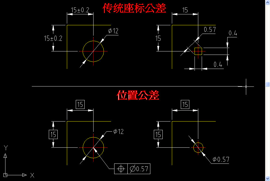

发表于 2007-12-2 22:02:54 | 显示全部楼层 来自: 中国台湾
zhyi9879楼主,主要是因为传统座标公差(直角座标公差)与位置公差的差别,我们量测上习惯是以传统座标表示,但图面上是以位置公差表示。9 O9 J) q9 ~6 N4 M; o, J0 l/ T
以传统座标公差方式指示位置公差时,在解释上,对其真位置,会有些许偏离,故应有明确的指示其容许范围量。
! T1 M- y3 Q% r: u; [- c5 H  Q$ H就如附图所示,在传统座标公差我们要在X、Y轴必须在±0.2的公差范围内,但当我们转换成位置公差时,其公差范围在直径为0.57的范围,也就是在直径0.57之圆形公差域内,其内接正方形约占53%,等同扩大量,在加工上较容易制作。5 J) v# e1 @3 F
像这样把位置公差方式与座标公差方式做一比较,可以知道前者优於后者。并可获得下列四项适用范围。
