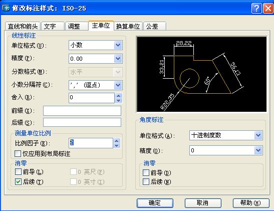

5 Q6 j% e6 G: c5 R( \# E5 @要不改下标注样式里面的"测量单位比例"

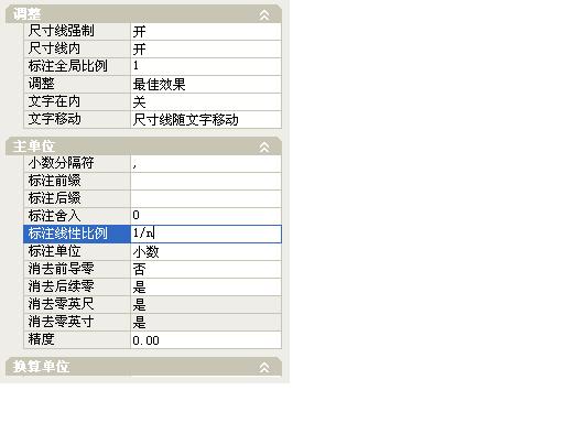

尺寸右键特性中,主单位下 有个标注线性比例,你放大n倍,就填上1/n。- t: b2 @) f- _) _  r( o
你只要改动一个线性标注,其他的用ma命令,也就是格式刷,刷刷即可,保证让你省掉一大半时间。& k, W" ?5 w) v

我一般还是改比例因子,这样想改来改去也不至弄不清到底怎么换算啦,也便于别人使用.

我也是用比例因子

我是重新设定一个新的标准名称,台如放大2倍名称命名为FD2,然后把这个标准的比例因子改了,标注时样式全部选这个就行了,不需要每个去改的,用格式刷就好了。
