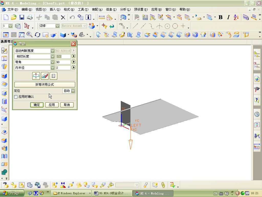

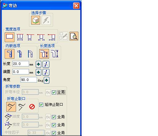

发表于 2007-12-2 14:34:35 | 显示全部楼层 |阅读模式 来自: 中国上海

 一书这样写"钣金特征在设计过程中始终处于建模环境中,是一种参数化的建模特征.NX钣金提供了一个直接操作钣金零件设计的集中环境,依据工业领先的SolidEdge方法,目的是设计机械、外壳、工业零件和其他具有线性弯线的零件"8 P3 T4 j  |, h$ ~; p: j  ^' @
  我也是初学者,不是很清楚,感觉钣金跟平常的建模一样,能省事吧,有的零件不能展开.PDW模块好象要求使用NX钣金件.
342539436 + 2 应助
 楼主| 发表于 2007-12-7 14:42:02 | 显示全部楼层 来自: 中国上海
谢谢你。呵呵,有点明白了,要和PDW一起用的是NX
