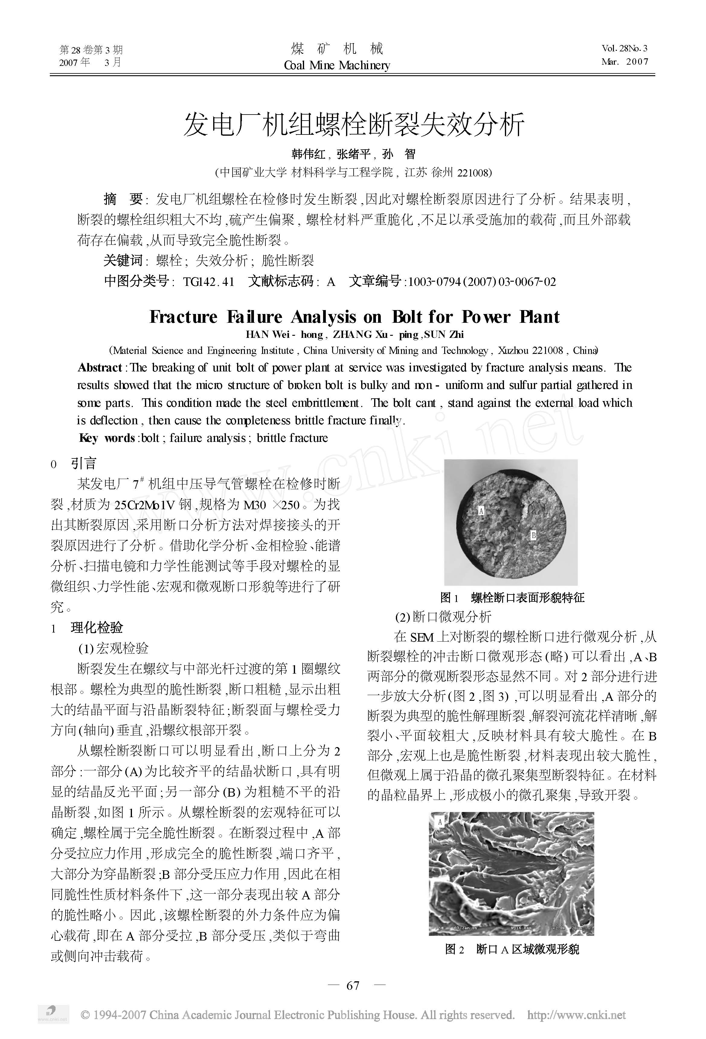

发电厂机组螺栓断裂失效分析

我感觉单纯从螺栓的断口特征和金相分析是不够的!从螺栓的细节结构,预紧力的大小,相对刚性分性更全面!
