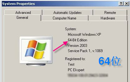

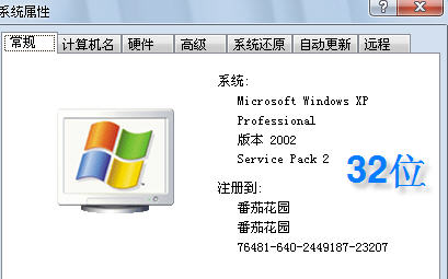

想请教一下各位高手,所谓64位系统和32位系统是怎么分辨的,是不是双核的电脑就是64位机,单核的就是32位机。我的电脑是双核2.6G,128M显卡,1G内存,怎么察看我的电脑是64位还是32位机?

发表于 2007-12-2 20:09:26 | 显示全部楼层 来自: 中国浙江杭州
右键"我的电脑"---属性,可以看自己系统是64位或32位,双核的CPU多是64位的,但不知你的CPU是哪一型号的,64位的SW得64位的操作系统才支持安装的,自己没试过,# Y% N! q) `6 ~9 p; _2 ]5 }% C

 楼主| 发表于 2007-12-3 11:06:20 | 显示全部楼层 来自: 中国江苏南京
谢谢楼上两位高手,我的是32位的,看来还用不了64位的:(
