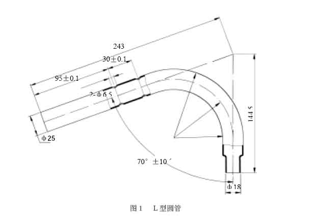

薄壁圆管弯曲模设计
; q5 b5 o6 f+ j9 k3 \1 @9 O& M4 z; t- K3 v5 E$ d
【摘要】对L型薄壁圆管进行了工艺分析,并介绍了弯曲成形的模具结构及工作过程,阐述了划伤、
7 |9 A1 {" A# p# Q& Y0 q起皱等关键问题的解决方法,并提出了有效的预防措施。
% w2 h) n/ d3 \! r关键词 薄壁 L型圆管 弯曲模结构; C- a, g: @/ R, t+ l' @2 T
1 引言1 f# j, S& ]7 G; b- W; V
弯曲圆管的零件种类很多,因此它的弯曲方法也多种多样。下面以L型圆管为例介绍一种转动. }& G3 v9 X9 b" F
式凹模的弯曲模。
2 `9 _: B! R+ B: l3 I2 零件工艺分析
; e) h/ b; @/ B5 C- }  m& N如图1所示的L型圆管是某出口产品的关键零件之一,材料为20钢,外圆ф25mm,壁厚/ T" }, R4 y5 s4 ~2 W5 T
仅为1mm,该零件的弯曲半径比较大,相对弯曲半径R/t=71.5相当大,远大于10。不) E6 B$ V9 I0 H3 r$ A& x4 }
弯曲部位较短,即图中缩口端,因此,弯曲后缩口部位容易变形,很难保证70°±10′的要求
2 ^( u' |7 `; v0 W. k! ~" n以及外观质量。另外,243mm方向上左端管口部位弯曲后产生的变形将严重影响该零件的下一
" X; m3 i0 T8 B7 Z8 j道2-ф6.5mm的冲孔工序,因此在模具设计中要着重解决以上问题,以提高生产效率和产品质4 l9 _% U. u( a
量,降低制造成本。
( y. s1 g# k3 J0 n  r( g$ \! Y  [: y& a' f2 x
1 F9 m& y8 n9 B3 `; C: H
图1 L型圆管

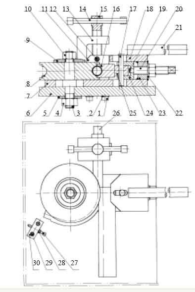

* T( {. ?" A. \8 M8 h  |2 l; l" N3 弯曲模结构9 a8 h6 z' j' G
在如图2所示的弯曲模结构中,槽轮8和槽压条16是成型L型圆管的两个关键零件,与待弯/ Q' K: r- ^  w. p! F3 C) l
曲圆管外径相吻合的半圆弧部分,近似于椭圆的一部分,以便于既能充分地夹紧圆管,又起到有效
% y: g+ J) a4 S, ]. Y, l& M* D的防止圆管起皱、凹陷、划伤的作用;推杆21、固定板18、支撑板23与底座7依次是焊接的;
* g! m7 z* c) N4 Y螺杆20与支架24是通过挡圈连接的,同时螺杆20与支撑板23为螺纹配合,垫圈22上的螺7 V/ p3 A- v; |
母起到锁紧作用;滚轮25和支架24通过定位销17活动地装配在底座7和固定板18构成的组8 @( d% N8 p  r) E$ ~" ?2 [( W% i0 ^
件中;垫圈9、槽轮8和底座7依次通过中心轴3、螺母4和螺母10固定连接在工作台6上;固+ I' M$ e6 g, _% t/ f' x2 }" e& l
定座13下半部是开口向上的半圆弧曲面槽,槽口部位与槽轮的凹槽开口截面同向共线,螺钉1和
; T$ }- j5 A$ I' f0 ^! w2 ~+ Y! M垫圈2将固定座13固定在工作台6上,上模11的下半部是开口向下的半圆弧曲面槽,它与螺杆
+ E  b& ~. F' M* @$ X15通过螺钉12连接,螺杆15与固定座13是螺纹配合,转动手柄14可松紧圆管,型芯26
' k2 \# P- {+ `. _$ S1 t( G是两用型芯。
9 q) ]0 T  X; U' H/ c7 q% P5 v另外,固定板30用螺钉29安装在工作台6的合适位置,螺钉27与固定板30是螺纹配合,& P" L! {, N) R8 o4 @+ J+ c" f  _; W
并用螺母28锁紧,为便于装卸圆管,提高产品质量,将槽压条16设计成独立的型模零件。
# e9 ^4 H1 [4 P& m7 s& u$ m4 模具工作过程( x- ~: \$ n# Y6 N, I: b
L型薄壁圆管弯曲模的工作过程是:将待弯曲圆管按如图2所示放入槽轮8的开口和固定座的, L8 Q( `# A2 t* j( l( _' g
型槽中,然后将型芯26装入圆管口部并使圆管端面与型芯内端面贴紧,向槽轮方向推动型芯26,% ?- j0 U# ?4 ]
使其大端面与固定座13侧面靠平,这时旋转手柄14,使其通过螺杆15将上模11下行并压紧
. w; j' i6 ]' u5 C' Z圆管。最后,插入槽压条16如图2所示的位置,扳动推杆21使其带动底座7围绕中心轴3旋转
% ^3 o) }1 h. k直至螺钉27限位,从而完成对L型圆管的弯曲成形过程。
0 w8 J7 o" W1 j! e* l  i8 M  R在弯曲过程中,如果槽压条16与槽轮8和滚轮25之间的间隙过大或过小,将会造成圆管弯# ^: ]; r9 W* e8 n: f/ W
曲圆弧处严重起皱或划伤,这时,可通过旋拧螺杆20来调节其间隙。
) `: x# N4 F2 f' A  Y: ^; j6 h9 ~1 a% d/ Q* T6 I; x/ O9 i6 ~
2 I+ m& ]$ E+ _7 f图2 圆管弯曲模结构
( I2 r0 ]  s" s0 N) E  O% m3 k1.螺钉 2.垫圈 3.中心轴 4.螺母 5.垫圈 6.工作台 7.底座 8.槽轮 9.垫圈 10.螺母 11.上模 12.螺钉
0 z9 L" }- a, t0 q$ P' F1 r4 R$ G4 [13.固定座 14.手柄 15.螺杆 16.槽压条 17.定位销 18.固定板 19.挡圈 20.螺杆 21.推杆 22.垫圈
4 g: w* u( A0 I( w; @23.支撑板 24.支架 25.滚轮 26.型芯 27.螺钉 28.螺母 29.螺钉 30.固定板
4 R! y# B5 M. f) @5 模具设计中应注意的问题
% d) |; C$ i1 @6 m2 y0 ^2 c$ H* k5.1 中心轴( N0 g9 p" V2 n5 `- W+ _) x+ n
中心轴3装在底座7中的台阶高度必须高于底座7的厚度0.1~0.3mm,以保证底座7+ t8 f3 k4 Q/ Y; m) D4 Y5 s
能灵活转动;同时,中心轴3装在槽轮8中的高度也要高出槽轮8约0.1~0.3mm,这样能9 z& V- @6 R6 Z4 @$ h
从根本上防止因槽轮8不旋转而造成的划伤现象。
7 i: p; Z4 f1 ?8 ]5.2 槽轮和槽压条9 w. O& ?, o! I7 B" X+ m& k% A/ ]4 L
槽轮8和槽压条16的半圆弧曲面槽的截面应是性质和尺寸完全一致的,并且开口大端接缝处) X* y4 X' C/ Y( _  N7 U  [
应为R0.2~0.5mm的圆弧倒角,这样不仅能有效地预防起皱、凹陷和变形问题,而且能防4 T' N" c5 ]! k8 C' v$ X0 {7 }: O' ]* }2 }
止因模口过锐而造成的划伤问题。
6 Y- {5 ~8 @' X" B5.3 型芯
$ u6 h6 M7 F$ o1 B2 W2 g; Y1 c型芯26伸入圆管部分长度不应太长,一般以不超过10mm为宜,其外径与圆管内孔ф23
0 h& A4 o1 E# m) [! |$ @5 v! Rmm可以设计成0.1mm的双面间隙,这样既能防止变形,又便于顺利卸模;型芯26呈台阶状,& K: M+ R$ e9 F$ c9 E( a  [  G
大直径段靠近圆管的端面为定位用,将圆管套入型芯后,向模口部位推动型芯,使型芯的定位大端
" A& K3 U% L0 F2 a5 Q5 ]: M面与固定座13的外侧贴紧靠平,这样就保证了如图1所示的243mm和144.5mm的尺寸。
! v+ o- X) `8 P+ \5.4 回弹问题
; F/ S- f* u3 q5 @; k回弹是弯曲件最常见的问题之一,对于本文所述的薄壁圆管,因原材料的供货批次不同,因而- l; T% F9 @) o5 ^6 c- J
其材料性能上并不是完全一致的,因此解决回弹问题的方法不能完全限制,建议用如图2所示的固
4 h0 B+ _( V9 ]6 b; g# `定板30及其它零件构成的组件结构,这种结构可以根据实际情况调节并限制弯曲行程,从而彻底5 z6 R# v7 ]/ D
解决回弹不一致的问题。
2 l: n) C+ J6 i! k5 @6 结束语
% c' ^* j) w. T经过生产实践表明,这种圆管弯曲模结构,不仅弥补了设计上的缺陷,而且能圆满地解决生产
4 Y, P# |. Z/ E7 l3 f9 y中存在的划伤、起皱、变形、凹陷及回弹等问题,并且使产品的合格率达到了98%以上,大大提, h' i2 ]% n4 i" y: Y9 t- n7 V
高了生产效率,同时也降低了生产成本和能耗,为企业带来了一定的社会和经济效益。
