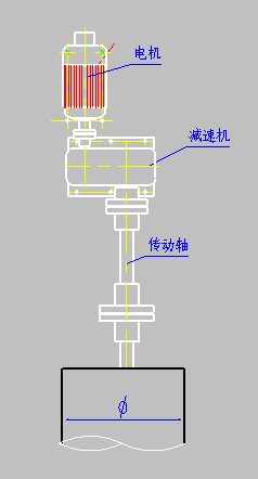

已知:1、电机功率,减速机速比,辊子直径,怎么计算传动轴扭矩,.
3 h: k; f0 w8 |+ f4 {# O6 R        2、已知设备运行车速,怎么选用电机和减速机.1 i6 [; f( k( V) |

1  已知电机功率P,求扭矩T,缺一条件:电机转速n,多一条件滚子直径。  T=9550P/n 。
' C# N& f0 i. {  V2 W1 m2  已知设备运行速度 v (m/s),主轴转速n为::n=60v / (πD),D为滚子直径。选定电机转速n0,则减速机的速比为:, V7 k! ~' |- Q2 l7 C  C! d  ?; D
1:n0/n。
8 n9 r! S3 ^( {% D7 `若需计算电机功率,则还需知道:运送物料量、输送长度、输送高度、物料堆积角、物料堆积密度等。

已知:1、电机功率,减速机速比,辊子直径,怎么计算传动轴扭矩:公式转矩T=功率P/主轴转速nx9550$ E# c5 x+ ]7 J% D0 H* }
反之算出转速就能选用电机和减速机了.
