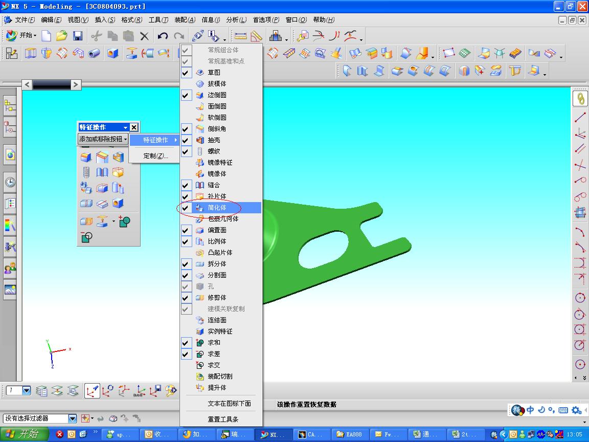

NX5升级至2.2版后,直接建模中没有"简化体'选项,编辑中没有"面"选项,如何解决

直接建模中的"简化体'选项你没有调出来,在特征操作里添加这个选项即可。) {+ X( w- s2 V- U; F, w; v% M

 楼主| 发表于 2007-12-3 14:37:51 | 显示全部楼层 来自: 中国山东莱芜
请看清楚,是2.2版本,以前的版本有

发表于 2008-1-21 08:29:21 | 显示全部楼层 来自: 中国浙江宁波
设置以下环境变量:UGII_DMX_NX502=1
