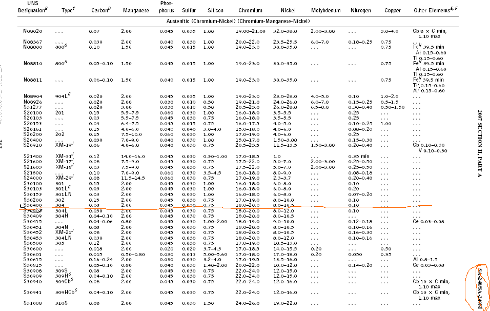

0Cr18Ni9Ti算不算9Ni钢(最常用的低温钢),因为两者的含Ni量是一样的?
发表于 2007-12-3 11:34:32 | 显示全部楼层 来自: 中国江苏苏州
当然不是9Ni钢,即使两都Ni含量相等,更而况两者的Ni含量是不同的要求。$ r1 H) x- g* b9 V
; D5 l, n5 R# ^oCr18Ni9 (304) SA240 奥氏体不锈钢. \$ \; U+ I0 f" L+ b

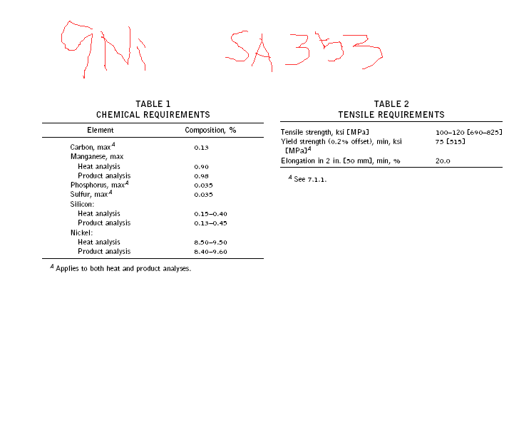

9Ni SA353 低合金钢6 V- @& f8 K# ^% V* b

# W  T* n. d0 g+ w4 Q' f3 w0Cr18Ni9Ti和9Ni不是一种钢1 S* p) y$ v2 I) D
虽然他们都能工作于低温工况,且Ni含量相同
0 N$ m) H# X0 _但他们是截然不同的,, Z# V3 ]  m. a* q
前者属于奥氏体不锈钢
9 h; f& V0 B" x$ r5 x" m后者属于铁素体' m9 g# v9 {$ [$ r7 C' B
在同等厚度和工况下,9Ni有较大的屈服强度和拉伸强度
/ h, K7 @0 n$ L+ I4 W& z& K9Ni常用于LNG储罐中

9Ni钢舞钢已经研制出,其50mm厚度是国内同行业最大的厚度
; f' t0 B5 E3 V1 Q# S3 [牌号为SA353、SA553,国内称之为06Ni9DR2 n- W6 E  G0 B1 p
该钢目前在LNG输送车等行业上试用,效果良好

9%Ni钢板 国内已有标准GB24510
