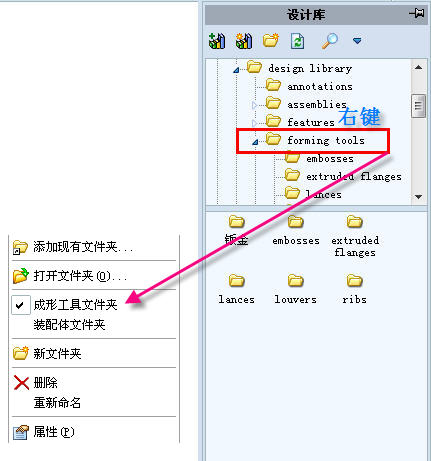

发表于 2007-12-3 13:32:02 | 显示全部楼层 来自: 中国浙江杭州
把特征制作成"钣金成形工具"可存到系统SW成开工具文件夹里,然后直接拖(做好的成形工具)出来"压形"即可.D:\Program Files\SolidWorks\data\design library\forming tools
7 W* j9 t$ F$ u& e: N, Y, Y& p& W系统默认钣金成形工具路径( Y* G( T% a6 J) E
1.jpg 5 x* F5 m2 x- s* U8 U* K
6 Z# D9 s( i" H

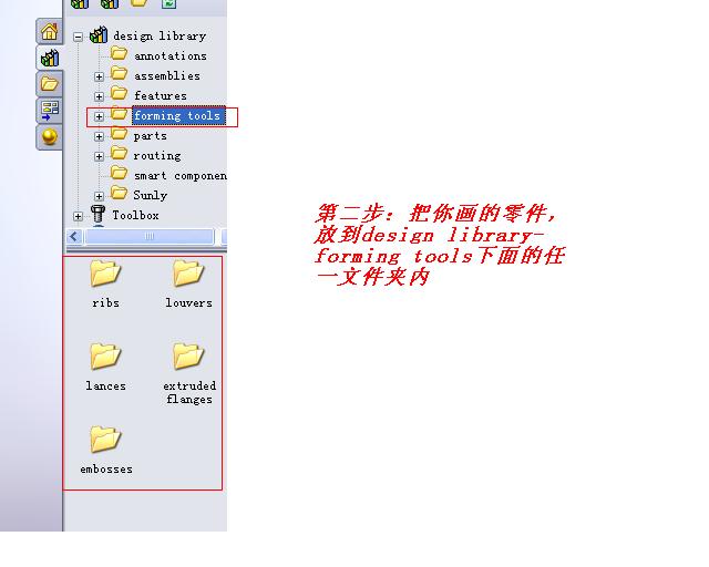

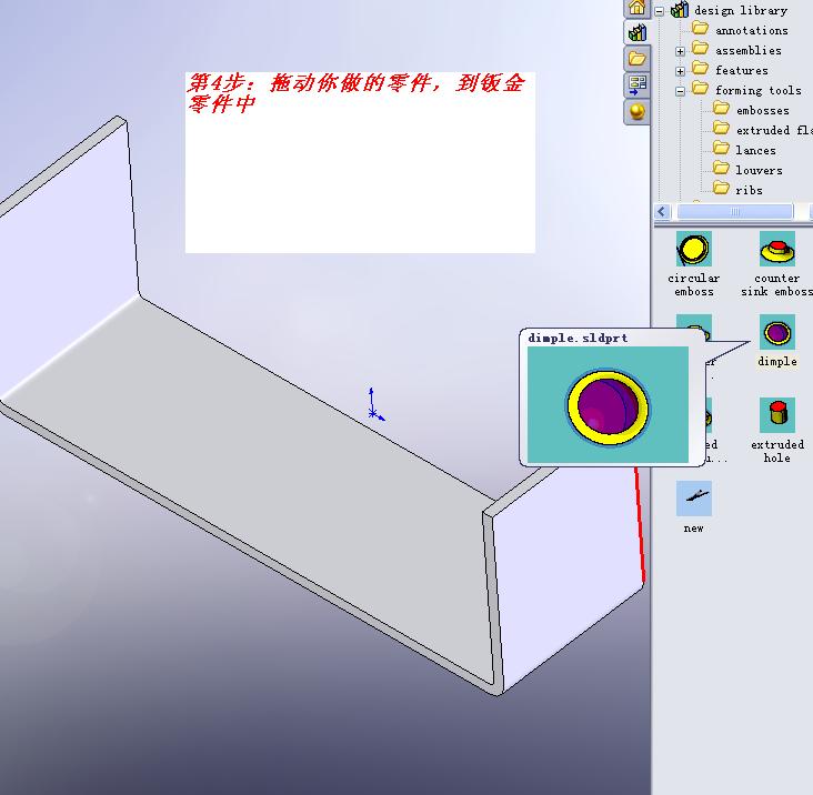

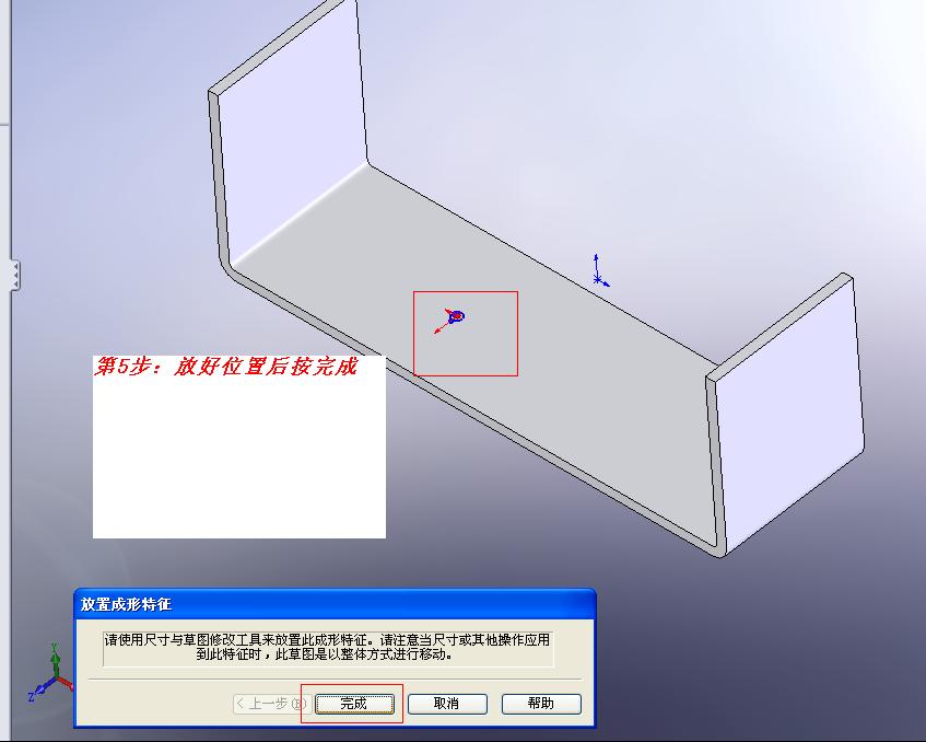

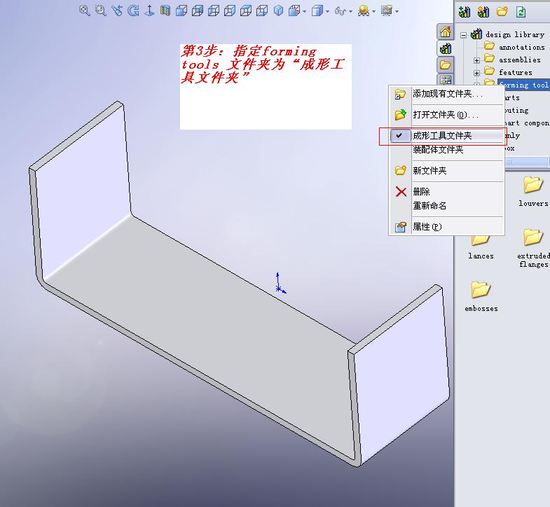

发表于 2007-12-3 13:42:38 | 显示全部楼层 来自: 中国山东青岛
见下面的图。。。。。
1
1
2
2
3
3
4
4
5
5
