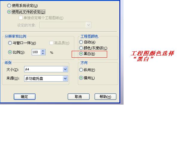

见下图。。。。
艾飞 + 2 应助

图层中线的着色也用黑白,定义线的粗细;出图时页面设置不要用100%的输出,除非你是输出比打印机纸张小的图,要用自动按页面调整图形大小的格式才行.要是觉得图纸框线不粗,可以在图纸编辑格式下换成粗线再保存成图纸格式,以后可直接调用这个图纸往上加模型就行啦..

发表于 2007-12-3 22:21:24 | 显示全部楼层 来自: 中国山东济南
修改模板  t- T7 o) a1 A, a0 z$ L" H
修改颜色
