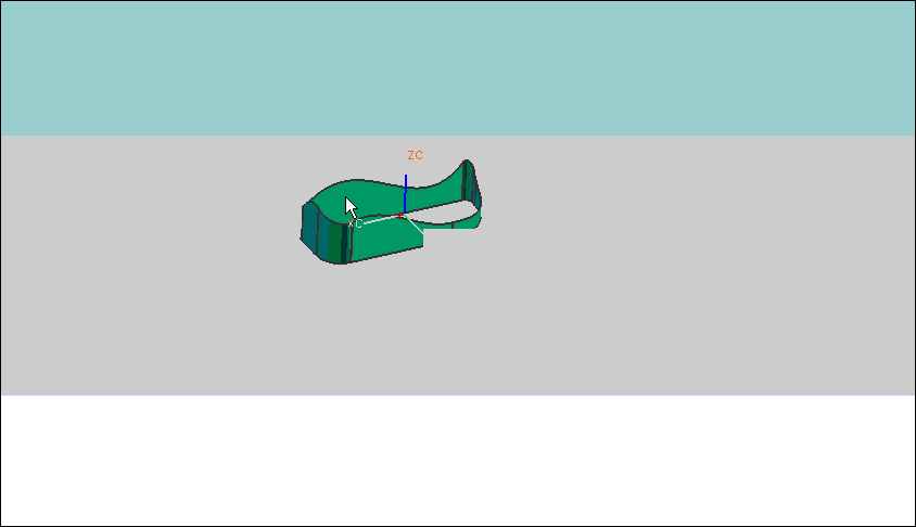

发表于 2007-12-3 16:32:15 | 显示全部楼层 来自: 中国浙江台州
做了个动画给你们
做了个动画给你们,其实很简单的啊

还是不明白,我的UG不是很会,这也是帮朋友问的,这位兄弟可不可以说得更明白一些,我还没有看清是用哪个命令
发表于 2007-12-3 17:25:08 | 显示全部楼层 来自: 中国云南曲靖
他做的是曲面展开,但这好象不是你要的展开,因为曲面展开只是单纯的展开,并不考虑材料变形等因素,展开的尺寸不能用于下料(个人之见,也许是因为我不懂,若有问题请见谅),钣金展开首先得是钣金件,先转成prt部件,再由实体看看能不能转成钣金件,再进行展开,我没有做过,仅是想象不知道能不能实现,请见谅。
