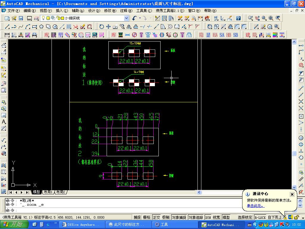

具体见附件,如何标,更加合理?
2 p% ^+ s& l' Z  k8 o% @2 q! s请各位积极讨论,最好上传标注好尺寸的CAD。

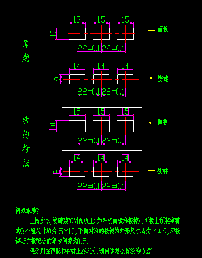

先替楼主贴一张图

这样标对于图上是没什么不妥,但如果是有更多的按键,比如七八个,那就用另外的标法啦!

我觉得不能有方框,加方框表示检查尺寸。加括号应合理些。

看看我的,我一般是这么处理的
