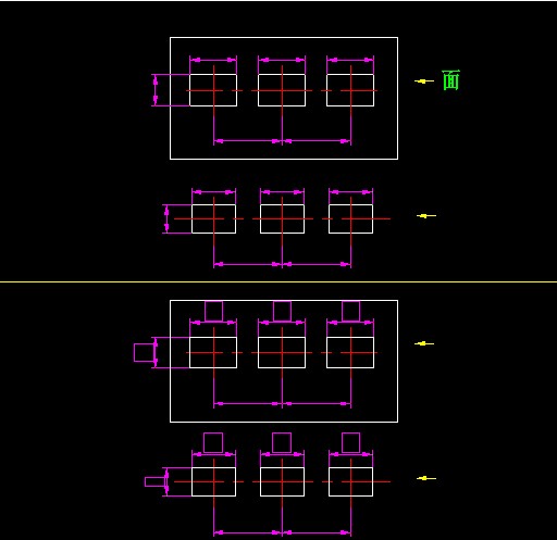

具体见附件,如何标,更加合理?; w7 ^& o1 j8 k7 u
请各位积极讨论,最好上传标注好尺寸的CAD。

标注方法:
, ]# C4 i( _7 u0 p" ]0 o0 T面板长方孔 15×10 三个一样, 只需标一个,长宽都要标公差,不能只标数字如15,10,可标基孔制的长与宽,如15H7和10H7。
) T& }& ]& O: M/ x按键尺寸也是一样,不能只标长和宽,14和9也得标公差,确定了配合间隙,可以也用15和10来标负公差来实现配合间隙。

我觉得标注一个方块,再标注中心距并表示2X。。
