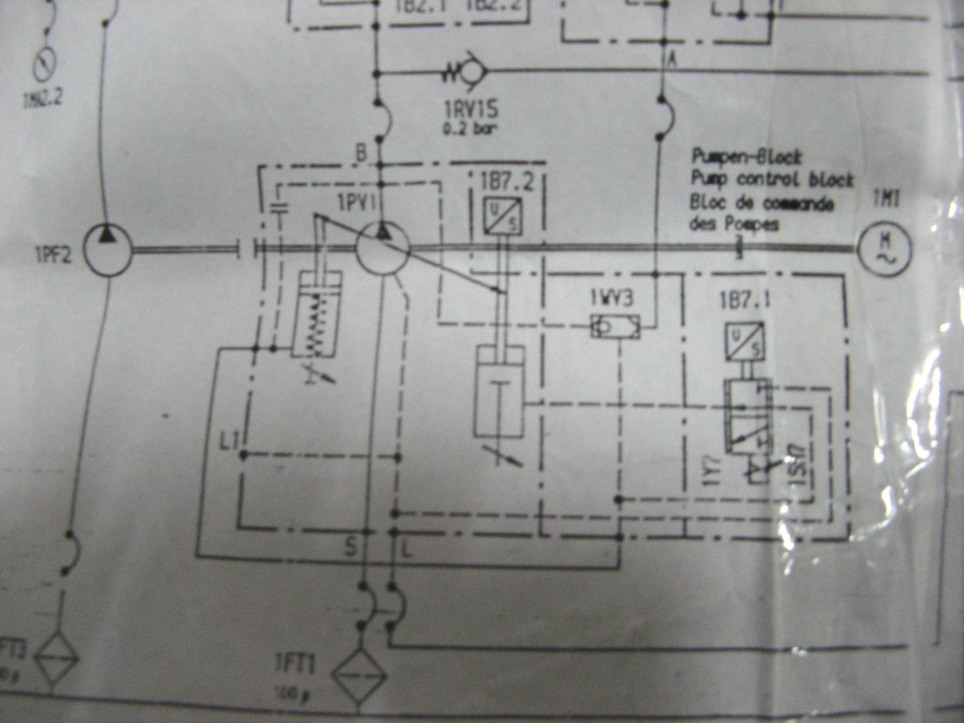

各位老大高工,
4 d3 M/ q1 j  Z     我这儿有台力士乐a10vs071dfe变量泵有时不起压,有时有压又有异响,那位可否提供下这方面的资料和原理图,帮我想想看是什么问题,多谢了!4 x- |4 U$ K+ {& w6 u3 ?) c2 K

发表于 2008-1-15 17:29:42 | 显示全部楼层 来自: 中国安徽铜陵
建立不了压力可能为控制器的问题,而有异响就是三对磨擦副的响声了。您所要的资料可到下面链接里找找。+ b" O1 j7 `5 g: `% V/ T

我曾经碰到的,不知对你有用否!
现象:同样是柱塞变量泵,不过是派克的,开机有压力,设备能正常工作,但持续不了多长时间,压力就消失了,重新开机后是同样情况.* ~3 K+ Y4 l# f
+ v. W" @  b* ?* [& o0 }% Z
解决办法:将泵芯换掉了,问题解决了.1 o1 b- D/ r  N2 U. F6 B* I
! y3 U6 g" l* i4 S- s
结果:泵盘有一磨损的点.

发表于 2008-9-1 18:17:26 | 显示全部楼层 来自: 中国辽宁大连
是不是脱缸了?就是缸体和配油盘之间分离了,高低压沟通了,所以才不起亚啊!
发表于 2008-9-1 19:06:06 | 显示全部楼层 来自: 中国上海
主要原因是控制器的阀芯有脏东西卡了;异响如果是连续的,那你就准备换柱塞或缸体吧,具体要拆检后才知道。
