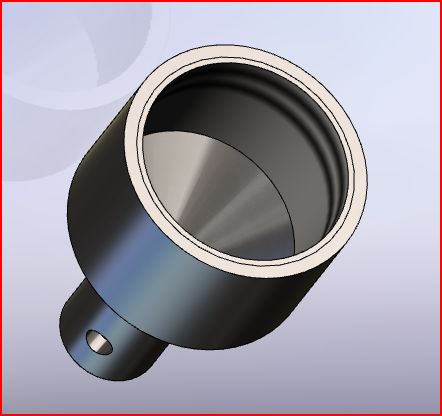

有什么办法让他按实际大小显示呢?我看没地方设置,有谁遇到过这个问题?不解决的话看着那么粗的罗纹很郁闷呀.

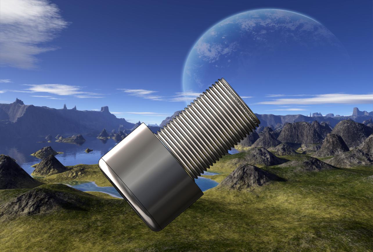

发表于 2007-12-3 19:08:15 | 显示全部楼层 来自: 中国江苏南通
是不是要这样
 楼主| 发表于 2007-12-3 19:12:39 | 显示全部楼层 来自: 中国北京
是到是,只是这个是自己画的吧
我想用标准罗纹,最好能自动生成,我画的零件的内罗纹如图
我的罗纹
我的罗纹

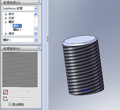

发表于 2007-12-3 19:23:06 | 显示全部楼层 来自: 中国江苏常州
用纹理贴图作装饰螺纹是可以改变粗细的

发表于 2007-12-3 20:17:22 | 显示全部楼层 来自: 中国广东广州
不是螺纹全长
! C8 o3 R8 T: Z3 q, h0 Y
; S* S- f; p$ e/ g! Y比如100长的轴上有50长的螺纹段,此时使用装饰螺纹,螺纹外观的条纹线你无法控制

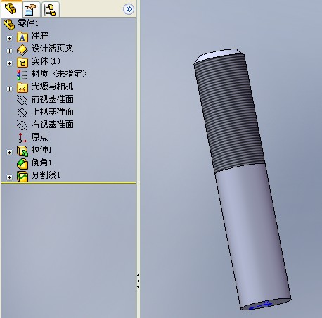

发表于 2007-12-4 07:57:44 | 显示全部楼层 来自: 中国江苏常州
用分割线把面分一下就成.$ ?5 ]9 ^0 w& @% }
发表于 2007-12-4 13:16:59 | 显示全部楼层 来自: 中国浙江嘉兴
九楼的这个主意不错,值得借鉴
发表于 2007-12-4 20:31:07 | 显示全部楼层 来自: 中国山东烟台
7楼的方法是对的,加上9楼的就完美了!
