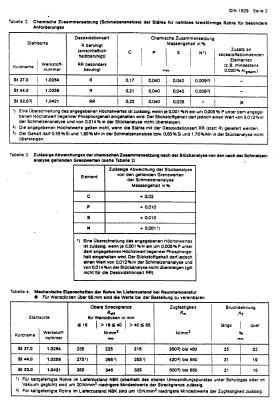

ST52是德国钢铁牌号, 结构用低合金高强度铸钢
& O: {8 K1 j+ `. B  s) Z/ g& c+ s# i相当于我国牌号ZG270-500 (ZG35)! s: x4 n( d( U' ?/ K3 z0 B
符合标准DIN 1629-3

包括材料成分,机械性能等。

st52 不是结构用低合金高强度铸钢
6 m0 U8 d! J1 S2 _! y" H 结构钢而已。
0 W$ Z7 Y, l; Q& N; A; @% N% q% Q相当于我国:Q345 一类

德国的粉末冶金材料牌号Sint D10[DIN 30910-3]相当于国际标准化组织的P-F-00C2-175[ISO 5755] 即粉末冶金铁基材料,C%=0.0%,Cu%=2%,最小抗拉强度175MPa.

St 52 是德国DIN 17006的非合金钢的牌号,St(Stahl德文) Steel的缩写,52是最小抗拉强度52kg/mm2;现在德国和西欧国家对非合金钢也采用欧洲标准(EN 10025-1994)的钢号,新的牌号为E355,具体参标准EN 10305-2,对应中国材料牌号低合金高强度结构钢Q345(GB/T 1591-2008)。
