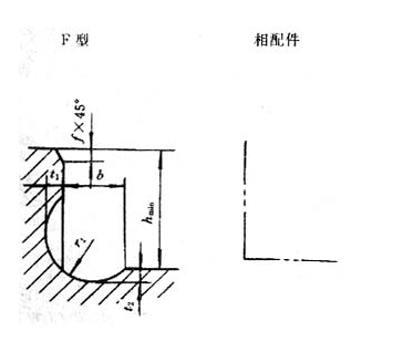

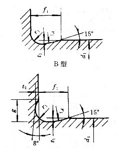

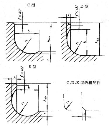

发表于 2007-12-5 13:17:28 | 显示全部楼层 来自: 中国浙江杭州
总共A,B,C,D,E,F型退刀槽
/ `% g$ m! T  b4 ]9 I5 }1 Q, |7 ]4 y2 b& f9 q/ X( W+ ~) z
[ 本帖最后由 ★新手★ 于 2007-12-5 13:44 编辑 ]
