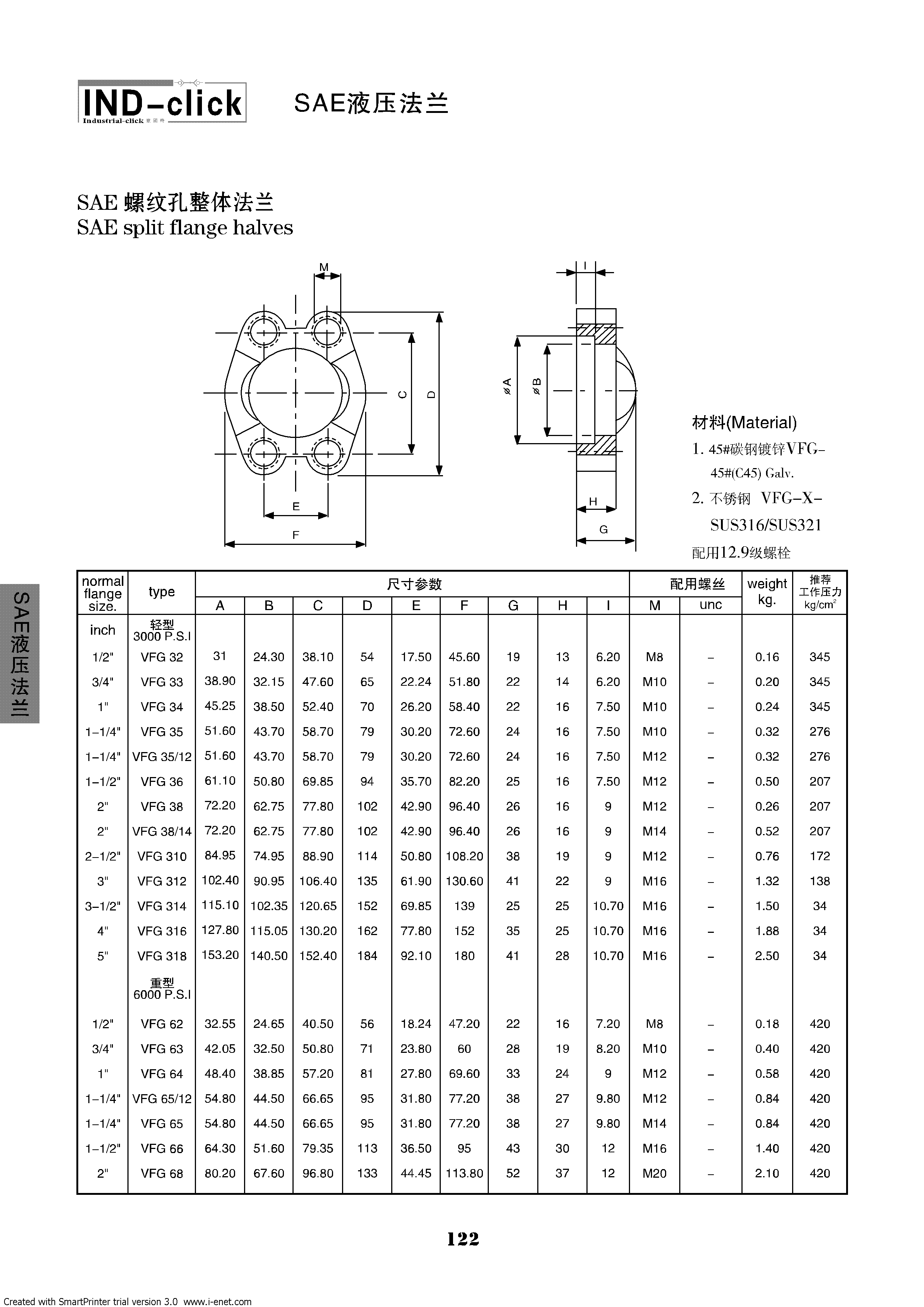

手册上给出的管接头通径最大为40mm,如果我的管路要求通径比较大,我该怎么选?有什么样本吗?

管子外径φ42的管接头的螺纹已经是M60×2了,这么大的螺纹要拧紧的话需要很大的力了,再大的管子如果还用管接头的话可能很难保证拧紧了。. ^1 M% ~( D8 \) [8 s1 h/ U6 v
9 w/ r4 U, A& P8 v( k( H5 ~再大的管路可以选法兰连接。

3楼说得有理!螺纹大了拧不紧!
- p1 C9 A' D1 F1 }1 N  H还是法兰常用!这个很多厂家都做!
: F6 A) B8 p+ O5 R如果是低压流体的,那有镀锌管接头的!
发表于 2007-12-10 22:24:52 | 显示全部楼层 来自: 中国北京
通径超过30就不要用接头了,直接选用法兰连接!密封性能很好!
