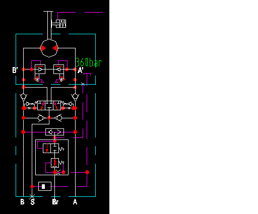

各位,再给我解决个问题吧,图中的A2FE马达,s口是补油用的。请问:
$ H% M( t5 ?1 a3 u2 p: K( W(1)何时需要补油?( B4 [/ u! V% j1 u2 n7 c
(2)补油时的液压油路线?
" a  f& ~% {6 I" i: d$ e各位说的越详细越好。: g" P* F9 P, j
拜托了, :lol: :lol: :L

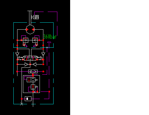

 楼主| 发表于 2007-12-3 21:46:22 | 显示全部楼层 来自: 中国北京
修改我的图
不好意思,将图修改一下啊。# n. s, \( u+ `
好让大家给我讲一讲
发表于 2007-12-4 08:55:58 | 显示全部楼层 来自: 中国浙江宁波
1、停车时需要补油,由于停车时马达不会立即停止转动,而在排油腔产生高压,溢流阀过载保护,A、B腔接通,由于马达泄漏存在,进油会出现负压(此时已经停止供油),因此要补油,防止马达抽真空;
) B6 D# m! p; e# B2、补油路线是从高位油箱或S口开始经两个单向阀进入马达转动时供油的那一腔;反向转动时反之;
晨砂 + 3 感谢您的应助!

发表于 2007-12-5 07:45:06 | 显示全部楼层 来自: 中国北京
1、急停车时需要补油,同意三楼的意见;2、二次起升或制动器有可能滑转时需要补油
8 w, `9 B# q( Z# }6 w( q3、补油路线一般在回油路上接一单向阀,形成3-5bar的背压;通过S口补油
晨砂 + 3 应助
