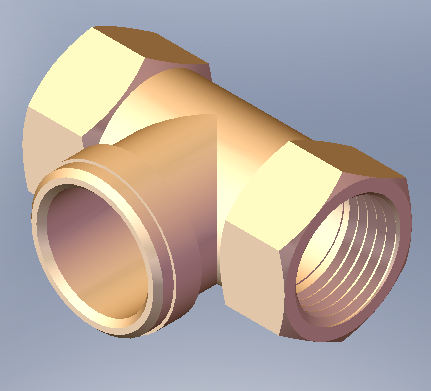

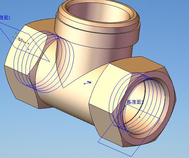

螺纹扫描切除不了,一直找不到是什么原因。有哪位高手帮我看看。谢谢。做好了,上传一下,备注说明一下哪里出了问题。谢了  a4 q; X0 t3 e% S

其实不用做基准面了
; B' l/ |+ T+ m# h7 R* _( f1 q直接上视插入草图就可以做了 12.rar (380.5 KB, 下载次数: 61)
艾飞 + 2 应助
发表于 2007-12-4 08:11:21 | 显示全部楼层 来自: 中国河南新乡
切除的时候为什么做的截面梯形的宽度不能等于螺矩?只能小一点点才行!
发表于 2007-12-4 10:18:45 | 显示全部楼层 来自: 中国广东广州
同意楼上的,-0.01;或者画螺旋线时,有意的画大节距+0.01,应该可以.
