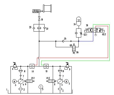

 楼主| 发表于 2007-12-8 21:44:13 | 显示全部楼层 来自: 中国江苏徐州
先说说我的应用情况吧。我做的是一个制动器的液压站,为了有较大的安全余量,设计了两套泵站同时工作,一套工作另一套备用,当工作泵站出现问题时切换到另外一路。这个时候其实两个单项阀做一个梭阀来用,当两个泵站都出问题或者停电时,泵不工作,要用蓄能器供油 ,这时油要反向通过单向阀,然后通过阀9,来调节压力,所以用液控的。我怕这时候液控阀打不开,所以问问。
发表于 2007-12-9 00:34:18 | 显示全部楼层 来自: 中国河南周口
我感觉楼主还是用电磁换向阀比较好,毕竟2.1和2.2与液控单向阀结合使用比单独用电磁换向阀的故障率多了一个
0 x: [& k* {5 z% o9 A: [        环节

 楼主| 发表于 2007-12-9 21:13:39 | 显示全部楼层 来自: 中国江苏徐州
哈哈,楼上的两位误解了阿,其实两个液控阀有一个是备用的阿,只要有一个能用就可以的,其实用一个液控阀也可以的,为了防止用一个的话出现故障,所以用两个,做为备用的。
发表于 2007-12-9 21:21:40 | 显示全部楼层 来自: 中国河南安阳
又看了一下你的系统,你的系统没有问题。
