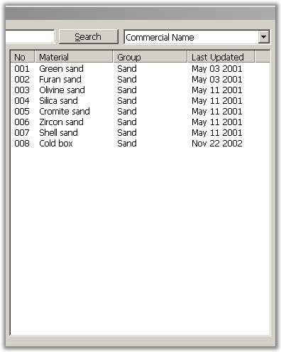

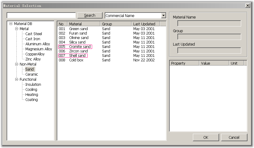

AnyCasting中shell sand,Cromite sand应该理解为什么砂
 楼主| 发表于 2007-12-4 07:21:34 | 显示全部楼层 来自: 中国浙江台州
莫来石的英文叫什么?
发表于 2007-12-4 08:23:55 | 显示全部楼层 来自: 中国广东深圳
我也想知道一下,学习中!
发表于 2007-12-4 17:22:03 | 显示全部楼层 来自: 中国浙江温州
shell sand为壳型砂或覆膜砂;
 楼主| 发表于 2007-12-4 18:26:59 | 显示全部楼层 来自: 中国浙江台州
谢谢老大           .

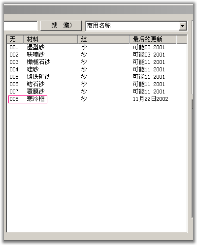

发表于 2007-12-4 21:58:10 | 显示全部楼层 来自: 中国浙江温州
008应该是冷芯盒砂吧!
发表于 2007-12-4 22:03:17 | 显示全部楼层 来自: 中国浙江温州
green sand casting5 ?9 {, P+ U: n8 t. G  D2 B
湿型铸造
 楼主| 发表于 2007-12-4 22:13:18 | 显示全部楼层 来自: 中国浙江台州
呋喃沙也可用作冷芯盒
发表于 2007-12-5 11:57:23 | 显示全部楼层 来自: 中国浙江温州
原帖由 qwli 于 2007-12-4 22:13 发表 http://www.3dportal.cn/discuz/images/common/back.gif
; z: P6 }+ i9 p呋喃沙也可用作冷芯盒
# s9 s  K9 @6 a4 ]: u( L: J
9 Z$ K2 q/ u$ d4 v这里所指的好像是气硬冷芯盒吧!
 楼主| 发表于 2007-12-5 12:38:30 | 显示全部楼层 来自: 中国浙江台州
那应该是水玻璃吹二氧化碳   水玻璃自硬砂
7 I9 m1 i% Q9 _! K, T. X" Z
, e4 T/ u0 H4 Q+ {( U0 P[ 本帖最后由 qwli 于 2007-12-5 12:41 编辑 ]
发表于 2009-1-20 07:58:53 | 显示全部楼层 来自: 中国陕西咸阳
4楼的应该是正确的
