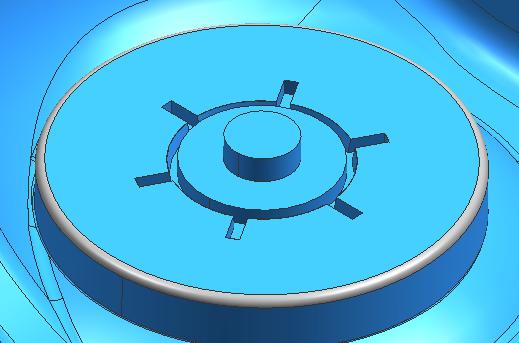

导入stp
- A3 M4 q1 T* s8 p8 o# n没有参数: s+ b% B8 a% `) U
圆角太多,加不了余量,怎样去解倒角,不用替面的命令

编辑-面-删除
不用替面?那用"编辑-面-删除"行吗?

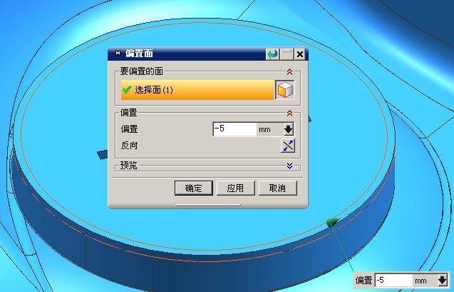

发表于 2009-1-1 16:06:54 | 显示全部楼层 来自: 印度
还可以选圆角面用偏置面4 R) ]8 f2 W. F! n
(正值不行可试负值)
发表于 2009-1-1 20:57:47 | 显示全部楼层 来自: 中国辽宁沈阳
用删除面直接删除倒角就得了
