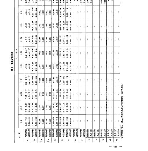

F22这种材料的化学成份应该参照什么标准来执行,请有谁知道的发上来好吗?

楼主是不是要这个,SA-387压力容器用铬-钼合金钢板

ASTM A182标准中有
发表于 2010-3-5 21:05:03 | 显示全部楼层 来自: 中国辽宁大连
锻件F22的化学成分可以参考ASTM A182-F22以及ASTM A336-F22。
