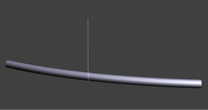

急需要寻找做弯管加工的,希望能得到帮助
) |$ c  J* F" y5 z8 H规格:材料冷轧钢1010   管径35mm ,壁厚1.0mm  ,sweep radius 1540mm# x$ O/ `+ k# T/ X' ~/ n0 T
8 p* A$ p* X' p: Y1 n9 p) I/ s有两种型号,上面是其中一种,大概规格就那样。贴个图片参考下+ H6 \1 G3 |, M+ {4 P0 K

用钢板作一个靠模,钢管中充砂两端封死,因弯管半径较大,可以冷弯。
冷弯回弹大,难以保证半径,最好还是热弯

用两个轮子,固定,一个轮子上安装加力手柄,然后把管子架于两轮中间,一端固定,然后加力弯管,这是土制弯管机,很实用。

可以做一个大的平台,上面根据需弯形的位置划好线,然后分段焊上钢管之类作为定位用(以上为简单靠模),管放置在上面,需弯形部位(R<50)用丙烷焰加热(因为加热迅速,不易氧化),手工弯制成形即可。

可以控制弯曲的角度吗?土制弯管都能用俺就不来求你们了.

我记得天津和安徽有专门做弯管机器的厂家
( P! R* ]! ]+ A% ]3 \$ Q4 h上海等地的厂家可以保证弯曲质量
8 M% r2 r+ c! u0 a9 N你联系一下把+ ?2 f( `( k7 Z5 U* @* f. ?! }- R
输入-------型材弯曲% \' N5 ]# r& N" O: L3 [
什么都有了。

弯管机器的厂家,江苏苏州的张家港多的是啊,不知道楼主是哪里的啊,那些机器的厂家服务人员会根据你的具体管子直径,弯管的角度以及产量大小给你定做最合适的模具,我以前做过许多手推式的割草机上的管子,都是那么做的
