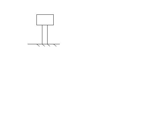

就是在顶部的宽边中点有集中力Z方向P,计算固定边中点的应力的.
% m9 K6 w3 Z. L# I1 P多谢各位的. 我人认为是P(L1+L2)/EI.但是和有限元结果不对,我想不应该忽略顶部宽边的作用的.

应将图中标清楚,L1、L2为何处尺寸,EI是什么?
 楼主| 发表于 2007-12-8 09:09:05 | 显示全部楼层 来自: 美国
L1 是底部的长部分长度. L2是顶端宽部分的长度.' `8 w4 _& e5 \1 g
E是杨氏数值. I=wt^3/12的.9 ]& h1 R3 d6 V# V

" ]+ _8 f# p! ?9 J$ }* a不过我是简单计算的并且交了作业的.1 q0 s  g7 M. [
并且分析和有限元误差的原因的.
