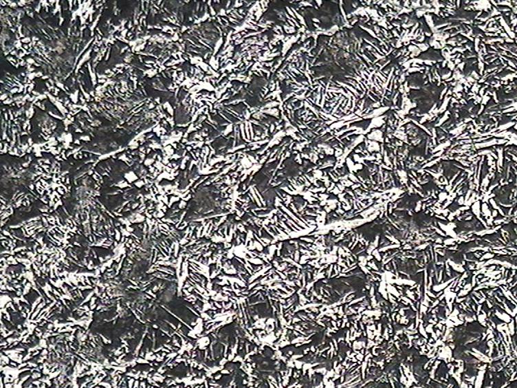

我厂供给客户的一批钢板断裂,经照相人家说有魏氏体组织,我想问一下魏氏体组织是在什么情况下形成的,组织照片是什么情况

对亚共析钢,指从晶界向晶内生长的一系列具有一定取向的片(或针)状铁素体,从单个形态来看虽呈片(或针)状,但从整体来看,由于许多片常常是相互平行的,形似羽毛状,但与无碳化物贝氏体相比,显得较粗大且末端较尖细。对于过共析钢来说,是指类似形态的渗碳体。6 C6 R; Z) `( L) o
该组织会在一定的冷却速度范围内形成,奥氏体晶粒粗大容易出现此组织,因此当工件经过铸造,锻造,焊接或热处理过热后当从高温以较快的速度冷却容易出现此组织,可以通过退火或正火消除。

发表于 2007-12-4 11:11:47 | 显示全部楼层 来自: 中国江苏泰州
[quote]原帖由 guoliwu5 于 2007-12-4 10:33 发表 http://www.3dportal.cn/discuz/images/common/back.gif2 B( O% _) q* E- z3 x& X& `
魏氏体组织是一种过热缺陷,其组织形态以出现针状铁素体为依据。关于这方面的知识有很多资料介绍。下面提供二张图片供参考。5 d* S2 M" V+ i. ]8 }$ A% M, P
; z( k+ j0 A7 ]4 J; \. O- _
[ 本帖最后由 JT9619 于 2007-12-4 11:13 编辑 ]

发表于 2007-12-4 11:57:35 | 显示全部楼层 来自: 中国山东济宁
钢材进行热加工和热处理,如果加热温度控制不当,加热不均会使材料超温,导致材料机械性能恶化。根据超温的程度和时间长短,钢材会发生脱碳,过热和过烧现象。 当高温加热后,在第一阶段加热, 在此阶段加热后冷却,当冷至Ar3温度,A析出F,至Ar1,奥氏体发生共析反应转变为P。 如在Ar3至Ar1冷却较快,会析出F的魏氏体组织。降低钢的冲击性能,会使钢的机械性能恶化。 在焊接冶金过程中,由于受热温度和很高,使奥氏体晶粒发生严重的长大现象,冷却后得到晶粒粗大的地热组织,故称为过热区。此区的塑性差,韧性低,硬度高。其组织为粗大的铁素体和珠光体。在有的情况下,如气焊导热条件较差时,甚至可获得魏氏体组织。 .粗大组织的遗传:有粗大马氏体、贝氏体、魏氏体组织的钢件重新奥氏化时,以慢速加热到常规的淬火温度,甚至再低一些,其奥氏体晶粒仍然是粗大的,这种现象称为组织遗传性。要消除粗大组织的遗传性,可采用中间退火或多次高温回火处理。

发表于 2007-12-7 16:37:30 | 显示全部楼层 来自: 中国湖南衡阳
魏氏组织是一种非常脆的组织,该组织的冲击韧性非常低,对于材料来说,该组织是非常差的,所以对于得到魏氏组织的材料来说,其寿命一定不会很高的,可以说得到魏氏组织的材料是不合格的.
( [( [& I5 [! U/ D& @魏氏组织形成一般有两个原因:一是热处理温度较高,导致奥氏体晶粒粗大;二是冷却速度较快。如果奥氏体晶粒异常粗大,即使不大的冷速也可能形成魏氏组织,这种组织的塑性和韧性比较差,并且大部分魏氏组织的产生是由于此;如果奥氏体晶粒不是特别粗大,冷速比较快的时候也可能形成魏氏组织,但这种魏氏组织不会有什么害处。消除的措施要从产生的原因上着手,一是控制热处理加热温度,二是控制冷速。
