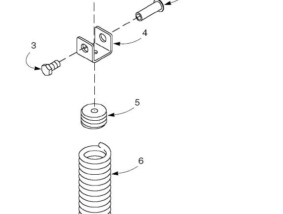

谁加工过这样的螺纹 有附图!- R) l2 \& M! l6 o; |" U! z* ~
件5这样的螺纹直接和弹簧连接那么 这样的螺纹与弹簧连接时有什么特殊要求吗?

这个件是固定弹簧用的!8 s6 x" l" V. B+ Q% i( D+ R, w
加工时先测量弹簧的内径,是螺纹的底径,必须要大于弹簧的内径0.5~1mm左右!
, |, a  |- U4 m5 T2 X8 g% V9 ^- i然后测量弹簧的钢丝粗度,这个是螺槽的形状!公差选大一点!/ d) z7 x" k' l8 `7 x5 g
然后根据弹簧的间隔距离得出螺纹的螺距!(要准确一点)注意左旋或右旋!
& ~" i. p/ I' L; L' t这样螺纹就出来了,把尖角倒钝!做好后用管钳把弹簧旋到你的螺纹上!(应该是很紧的进入)
