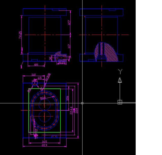

请各位赐教,要求如图法兰面朝下竖直放置工件,要怎样设计夹具,如何装夹才能够铣出四周四个面和与四个面垂直的上下两个面,加工中心是卧式的,多谢!' S. n! Z+ X* g+ P2 r4 M9 R8 R

工件的cad图纸

一次装夹加工比较困难,要是能上六面体铣床就可以了.
发表于 2007-12-6 10:39:20 | 显示全部楼层 来自: 中国江苏无锡
你所要加工的四个面,是哪四个面?如果是加工上下法兰的四周以及法兰,应该可以做到。另外,你这个图纸,好像是日本人图纸。
 楼主| 发表于 2007-12-6 11:58:43 | 显示全部楼层 来自: 中国江苏南京
是74.25*165的那四个面,以及和它们分别垂直的四个法兰面内侧
