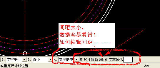

戴着眼镜都看不好的尺寸值,不管怎么看都有一个“.6”
5 Y; e- t% {% f8 l我想将两组数据间的距离拉大,不知如去做?
2 V. ]% _# q  S4 Z8 Q即:尺寸值与文本替代之间的间距!

用Marswu的CAXA2007R3patch12.7更新后

这个更新解决了编辑时的间距过小问题,但还没有解决标注圆直径时间距过小的问题。另外,若能解决文本替代中的初始值问题就更好了,即编辑时把文本替代中的初始值设为尺寸值中的值,这样的话这个文本替代也就有用了。

不但要用替代,而且直径要输入%c,光标也没有了,要想修改直径标注太麻烦了,也容易出错。不知道为啥越升级问题越多

我就是因为R3改了以后,感觉没R2好用,特别是楼上的那位老兄说的那样,要更改园孔的尺寸要加%c,非常的不方便,不知道是为什么,越改越倒退
