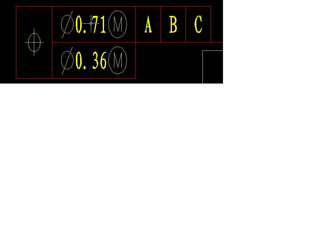

请问谁知道下面的0.36是什么意思 ?

被测要素在最大实体状态时的位置度公差为0.36mm,当该要素的尺寸公差偏离最大实体边界时,这个偏离差值可以补偿位置度公差。

复合位置度的注法,! n' t+ G  s* |/ f
下面的φ0.36是对上面的φ0.71A-B-C的进一步限制。$ Q( P0 I% P  y7 V
其实这个用的较少
6 i& m* D3 w: t5 j0 [6 W4 ^如果精度要求高的哈4 X) G; K+ [7 j" E, b
直接在上面的约束就可以了,何况还可以补偿。

φ0.71是指相对与面A,B,C的位置度在以φ0.71为圆柱直径的圆柱体内活动,下面的φ0.36是对上面的φ0.71A,B,C的进一步限制。

φ0.71是以A、B、C三基准的位置度公差。: P' F4 P) W  X
φ0.36是孔的实际轴心线对理想轴心线的位置度公差。既不是进一步限制,也不是多余,更不是错误的。
7 m( V$ O& a* H7 x3 R/ y# i: z以上二个位置度公差都适用于最大实体状态。

我认为4楼说的 对 ,但是不知道是怎么对ABC进一步限制 ,各位 有这方面的资料吗?这是以张美国图纸上标的 !和国标意思是否相同 ?

复合位置度的注法,1 ^2 R9 Q, c. J: D* H" Q
下面的φ0.36是对孔相互之间的位置要求.0 p4 w* ?2 B9 r& y/ e. g9 b
因为那些孔对基准的位置关系要求不是那么严,反而是对孔之间的相互位置要求更严.所以有这个复合位置度的标注..; S7 O4 j. R7 Z' d) T* k/ U* b# k
* u+ Q" ?! f# Y1 {6 S3 W0 }2 ^绝对正解.
