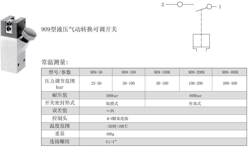

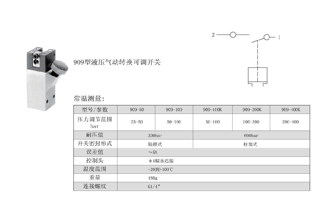

嘿嘿!我这里有个压力开关发上来给你看看喽!$ C/ |8 q( f1 v; G: z" n1 G7 l
% \, _# K+ f5 D4 P希望能对你有所帮助!有兴趣可以留短消息!!!!7 J+ m* e6 g" q" Y& l
4 b/ f% e- N0 }不过呢,说实话,我自己都不知道这个开关用在什么地方!!!!!哈哈,惭愧啊!!!!!!!!9 J; D) }* _. L- W. N- u  @

发表于 2007-12-7 14:11:35 | 显示全部楼层 来自: 中国上海

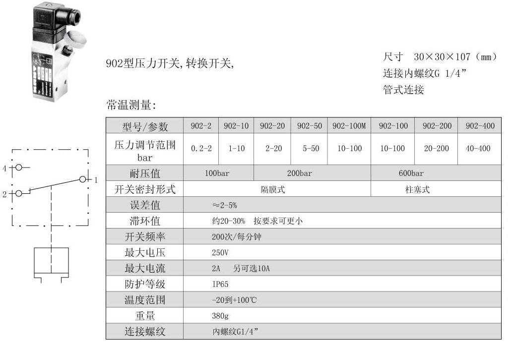

原帖由 jingdongbo 于 2007-12-7 11:23 发表 http://www.3dportal.cn/discuz/images/common/back.gif- D) Z+ n) y/ ]
我感觉5楼的朋友所说的顺序阀很好,6楼的朋友也是一个
/ l3 F( C! {! Y; i: @' h用于开关电信号的,谢谢大家,
: @$ K5 P" k( y* x% N' e, f+ Q* G9 }0 x8 v% \) T
0 @6 j+ |# w' O( z" ?6 |; @! c我这个不是电信号的!7 A% C, {8 n( \8 z& k- t
根本就没有接线的地方!怎么电信号啊?
* [! J0 B7 ^/ |: \  C 气压油压开关.JPG + J+ u5 o( V/ N: q3 F  B: W
油压开关.JPG 4 N6 ]; z7 _2 c  I8 `" l% I( ~
着是两个对比!
7 S% I1 o. y: s! X请各位帮忙!谢谢!!!!
) i. c3 q- O* z1 j5 t4 |# T3 s0 ^4 C* d0 c
[ 本帖最后由 valves-hugo 于 2007-12-7 14:18 编辑 ]
