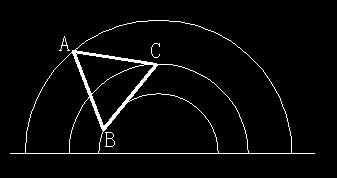

今天学习上遇到一作图难题,抽象出来为:任意三个半径不同的同侧半圆弧,已知某一圆弧上一点A,在另两个圆弧上各找一点,使之构成一等边三角形。望各位帮忙解决这个问题,不胜感激!+ ~5 f+ w# _6 q( b! z; y3 n
如下图:A为任意点& [. U; I6 V; Y2 q% M  \

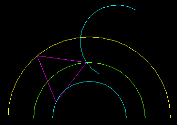

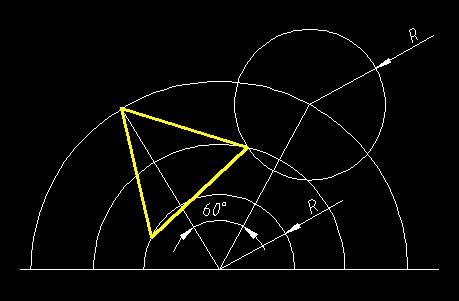

发表于 2007-12-4 23:38:53 | 显示全部楼层 来自: 中国台湾
以A点作圆心将B圆旋转60度 .....
★新手★ + 5 高见!
 楼主| 发表于 2007-12-5 10:07:29 | 显示全部楼层 来自: 中国湖北武汉
多谢解答good
发表于 2007-12-5 14:07:52 | 显示全部楼层 来自: 中国四川眉山
原理是什么啊??
