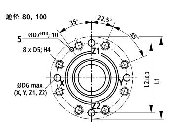

阀块上插装阀部位的尺寸如何确定?见下图,其中的ψD6max是个孔吗?怎么没给出深度呢?
2 y) O- {8 @0 `9 e! a4 f- O6 o. c大家手头有力士乐样本的帮我看一下,7(2/44)
发表于 2007-12-4 20:36:58 | 显示全部楼层 来自: 中国浙江湖州
ΦD6max是个孔,它泛指X、Y、Z1、Z2这四个孔的最大加工直径(如果是椭圆的话就是指长轴尺寸)。X为控制口入口;Y为控制口出口;Z1与Z2为备用控制口,其中Z1为优先作入口,Z2优先作出口。到底有无这四个孔是根据控制盖功能的需要而定的。为什么这里不标深度是因为它们是油口,可能来自不同的深度,各自会与某个来自不同方向的油口相通,角度也可能不是垂直于安装面的(会变成椭圆孔),为什么标最大max那是因为太大了可能会造成控制盖上对应的O形圈封不牢这个原因。
1 J( m7 P4 u$ ~" w* k总之一句话:控制口的深度和角度根据用途确定。

 楼主| 发表于 2007-12-5 16:40:53 | 显示全部楼层 来自: 中国浙江杭州
谢谢,明白了,开始不懂插装阀,现在终于明白了
