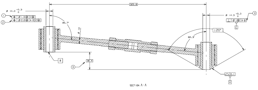

高手们,帮我解决一下,可否分析一下这几个行位公差表达意思,具体转化为图纸尺寸是怎么样的,若要检测这个产品两个衬套的高度差怎么检验?

4 q& L( x7 S# n' f* F7 ]主要是下面的两个行位公差怎么解答,其数值可否转为实际公差?

这个第二个是基准C的形位公差
9 Y5 W3 w! P/ s+ S1 ^& _在孔处于最大实体状态M--φ14.3时候,垂直度为φ1;- B; r+ c8 u& c1 R  ^/ @
在孔偏离φ14.3的时候可以补偿: t' z% u- H) S( n
在φ14.6的时候垂直度可以为φ1.37 X$ }5 t3 j; b3 G
- W# }$ u3 n9 m  I另一个是复合的位置度& \7 K) ^5 G! H2 m
在孔是最大实体状态M--φ14.3时候:
* F8 U' Z& {' `2 p- C9 c0 Z! t; r对A-B和最大实体状态的C的位置度是φ2.5,( M5 k8 D  \  J8 K5 Z) B. `
对最大实体状态时候的C的位置度是φ1.52 y4 z+ ?* C" u2 p$ h( y
整个是两个的交集。* o$ K1 o9 G' \# y& p& |: R/ s- t6 }' C
如果基准C偏离最大实体状态,位置度可以得到补偿。7 K) _! b( \# }6 p3 ~( y# G% p
~在孔偏离最大实体状态M--φ14.3时候:```````````
% H) p' L+ G( b4 `也可以得到补偿,最大补偿值为0.3。
2 F  u2 U: t/ o$ ~1 R% c! R--------------------------------------------------------------% \5 B" O1 {& X. z! X3 A5 c1 A

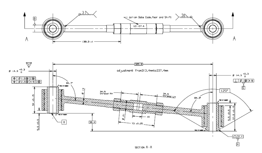

你的这个可以在313.4-337.4之间调节5 m: x( u% X/ f
没有必要,也不可能转化。

这里的中心距为325.8,但公差怎么定不是很清楚  J3 e/ V2 |6 v% z
有高度差要求和角度要求,中心距不可能313.4-337.4之间调节?
; j8 o0 L- O  b* S0 {如果我要做检具,中心距在什么范围内为合格,高度差为多少合格,还有角度要求?

第一个形位公差标注表示:上面一行,左边的孔在最大实体状态下,φ14.3孔的实际轴心线对于理想位置的轴心线的位置度公差不大于φ0.1,当尺寸公差偏离了最在实体边界时,偏离的差值可以补偿给位置度公差。例如,当尺寸公差为+0.3时,尺寸公差偏离最大实体边界0.3,这个差值0.3可以补偿给位置度公差,此时位置度公差可以是1.5+0.3=1.8。0 a, n1 `, l8 m7 v+ {, @6 @
下面一行,左边的孔在最大实体状态下,对于A、B、C(圈M)三基准的位置度公差为φ2.5,当左右两孔的尺寸公差偏离了最大实体边界时,其偏离的差值可以补偿给位置度公差。
+ e2 c: _  o: c8 g第二个形位公差标注表示:右边的孔在最大实体状态下,其轴心线对A、B面的垂直度公差为φ1,当孔的尺寸公差偏离最大实体边界时,偏离的差值可以补偿给垂直度公差,垂直度公差最大可以补偿到φ1.3。

谢谢大家的解答,但我的产品是用来实际生产的,必须要有适合的检具,今天我又咨询了一下一位资深工程师,他说要检验图纸上述尺寸要至少做三套检具:两套中心距检具和一套高度差检具:1,对于⑴处的形位公差可做一个中心距检具,公差为325.8±0.75,在这范围内为合格;2,针对与⑵⑶处都有A,B基准公差,为了满足垂直度要求,所以在做检具的两个销时,一个为¢14.3小间隙配合,另一个为¢13.3,主要是为了补偿垂直度¢1的要求,且A处要由锥面配合,此时中心距在325.8±1.25为满足要求,这个中心距可用滑轨,由数显卡尺度数;3,针对高度差,可用百分表读数。$ _- a: I% b3 q5 j/ x
不知大家有什么异议?我愿接受大家的高见。

& A7 W" q- D# j' QA和B基准是不是形成了过度约束,3 i) c$ C; |- k& y1 i
+ `# R% z5 ~, c0 z) G: ~
( f  n" `2 K6 _0 r, ~能否有人解释以下在三坐标上检测时如何建立A-B共同建立的基准,另外理论值26.4有何意义?

# k% u& j/ b6 X1 Q经过我很长一段时间的接触,感觉角度要求不是很重要,在其他两个要求满足的前提下可以不用考虑。图纸给出了A-B两个基准,这两个面都是配合面,要求比较严格,所以高度差需要控制的。

+ C" x6 Z1 W' @, aA,B面肯定不是过渡约束,对于A-B主要是约束形位公差中的垂直度要求。对于高度差36.4当然很重要,它决定了装车后的配合性的好坏,虽然图纸上没有明确说明,但这个肯定是要控制的一个数据。
