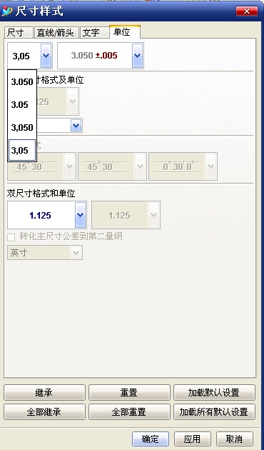

在尺寸样式里设置一下就行了,如下图所示?

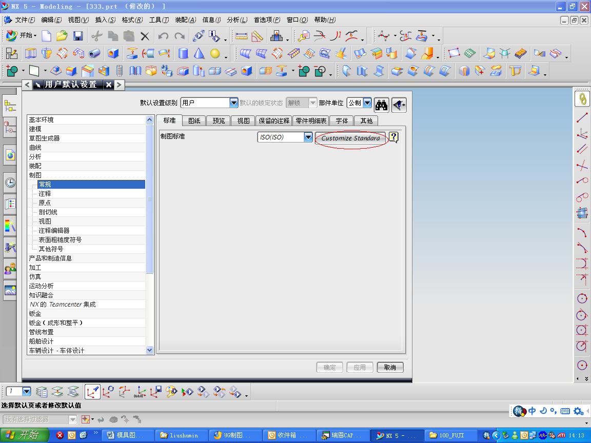

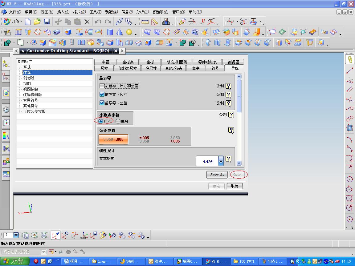

回复 1# 的帖子
楼上的改法,只能修改当前文档,若想彻底修改可按照下面方法:文件--实用工具--用户默认设置--制图--常规--标准--customize standard--注释--单位--句点--save,就ok了。以后新建的文件就不用再去改了。; p+ i1 h3 R4 t+ s, i

3#的修改是正确的,但有一点补充,就是更改后只对新建的文件有效,对于以前、及当前的文件无效,不知大家有否发现,就是说更改无法及时生效。

为什么保存是灰色的,创建个新的制图标准么?
