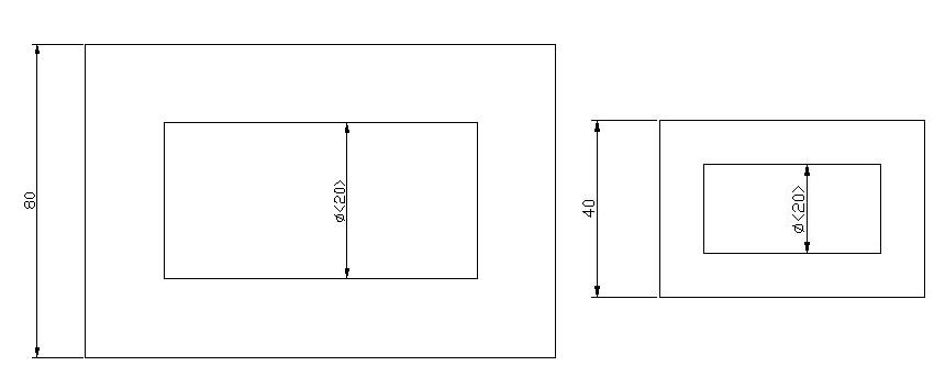

我标个圆的直径是%%C50,一条直线长是100。8 ~8 ^* E7 ~8 ?8 B7 K/ j# ^! N. _
通过比例放大一倍尺寸,直线的尺寸跟着改成200了,但是圆的直径还是∮50。
6 C$ R" i! g/ T; ?2 L3 ?- ~如果想让他们同时改,直径该怎么标注?

不行啊~我是在非圆视图中标圆的尺寸。。0 R  g% u+ J! P6 V5 Z3 g
《》()[]{}都试了没有用。。。
6 I0 Q6 ?  i; X$ O图如下
. U5 O4 t( ^; w前面那个是比例因子为2情况,那个40变了,20没变,怎么让它也跟着变啊

谢谢老大~会了。~~~

楼主的直径是不是在文字替代里做了改动
发表于 2007-12-7 17:00:26 | 显示全部楼层 来自: 中国山东淄博
你不要手动输入,就会变了
