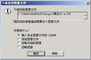

2006R2好用,但功能不如07R1.1多,如没有斑马纹等。直接将2007R1.1“斑马纹.icc”考进2006R2里是不行的,下面是我找到的解决办法,介绍给大家。分三步:
- s8 R+ y; m- R& G1、将下面“附件1”里的".icc"文件考到:X\CAXA\CAXASolid\Catalogs X为2006R2的安装盘。) }) T, v: e' v6 Z& `* d
2、打开软件,依次点击:设计元素-设置-Default Scene-增加,找到上一步考的文件并选中,打开-确定-打开,从右侧工具栏找到“斑马纹”,拖入,出现下图所示对话框:, k2 n$ {( p! h+ ?. s0 R, m$ y& s0 J) E
未命名30.JPG 3 J# t, g/ h( a- }6 C! _

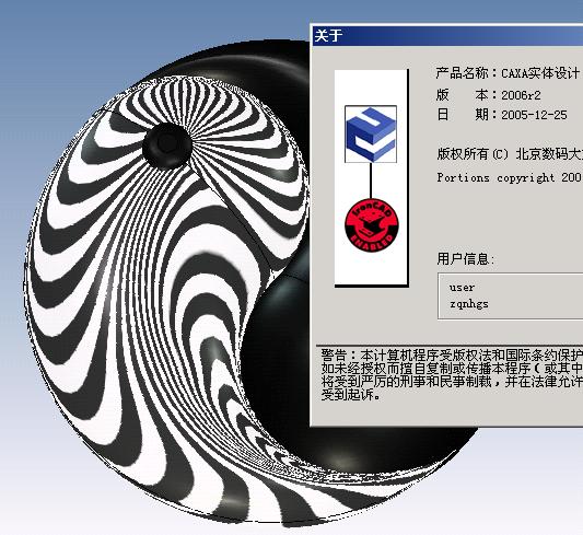

3、将“附件2”中的TIF文件考入:X\CAXA\CAXASolid\Images中。再拖入斑马纹试试,能用了,效果见下图:

 楼主| 发表于 2007-12-18 08:43:04 | 显示全部楼层 来自: 中国山东淄博
我是因为安装2007R1总是不能解决曲面设计问题,才用2006R2的,但2006没斑马纹,我费了很大劲才找到的解决办法。不知是用2006的人少,还是不识货?其实,我发现,2007R1同2006R2比并没有多少实质性的改进,只是增加了象斑马纹这样的小功能,别看体积很大,增加的只是一个200多M的帮助文件而已。 titter
