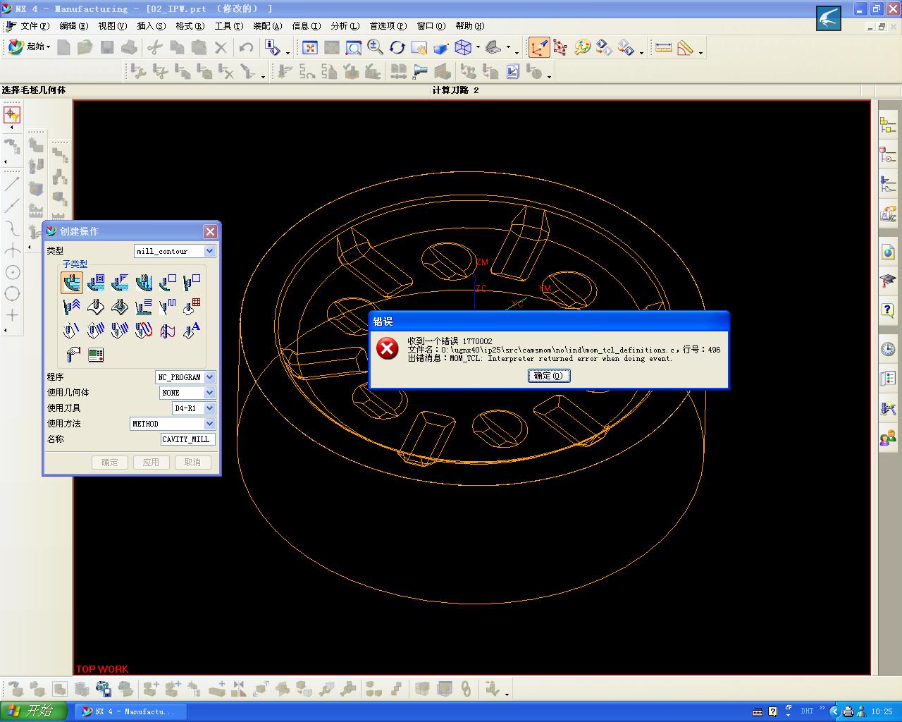

发表于 2007-12-5 10:42:23 | 显示全部楼层 |阅读模式 来自: 中国山东淄博
在学郭大师的UG CAM教程时,碰到如下错误,请知道如何解决的朋友告诉一下。# c4 ~0 Z3 |) h7 j8 D0 U! K

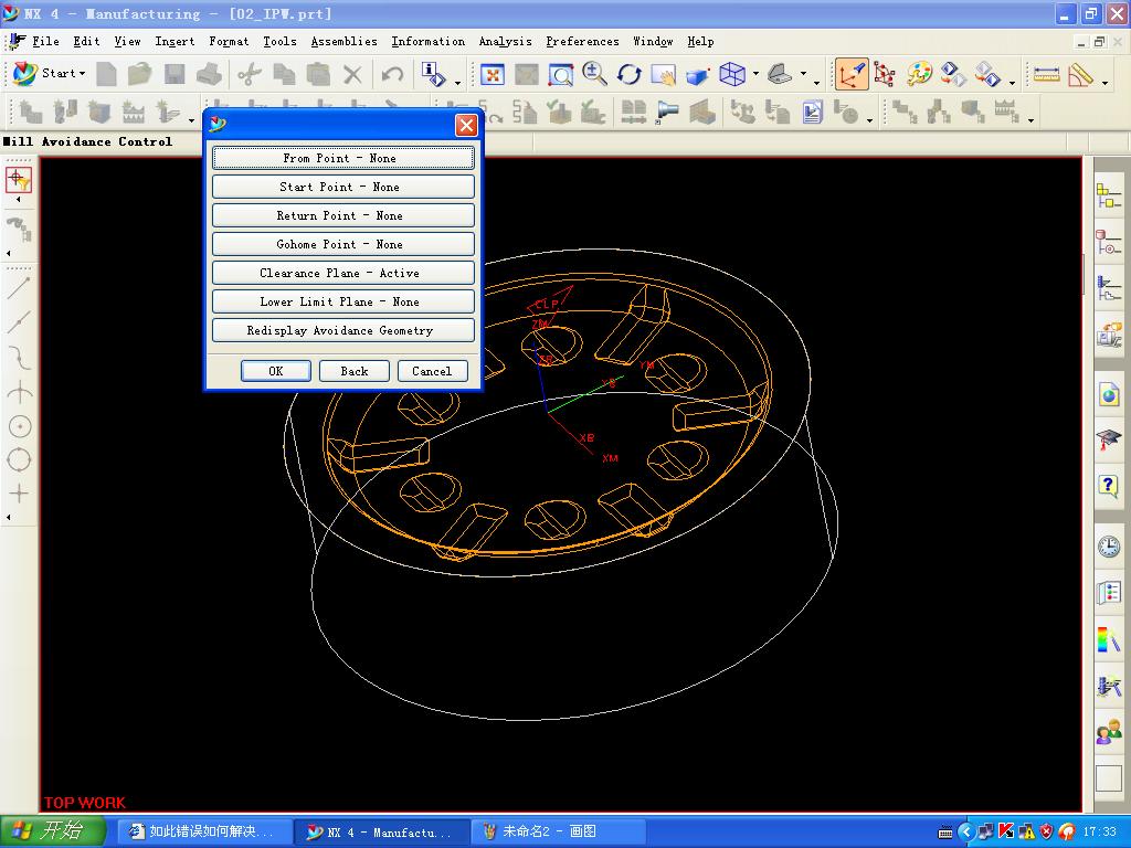

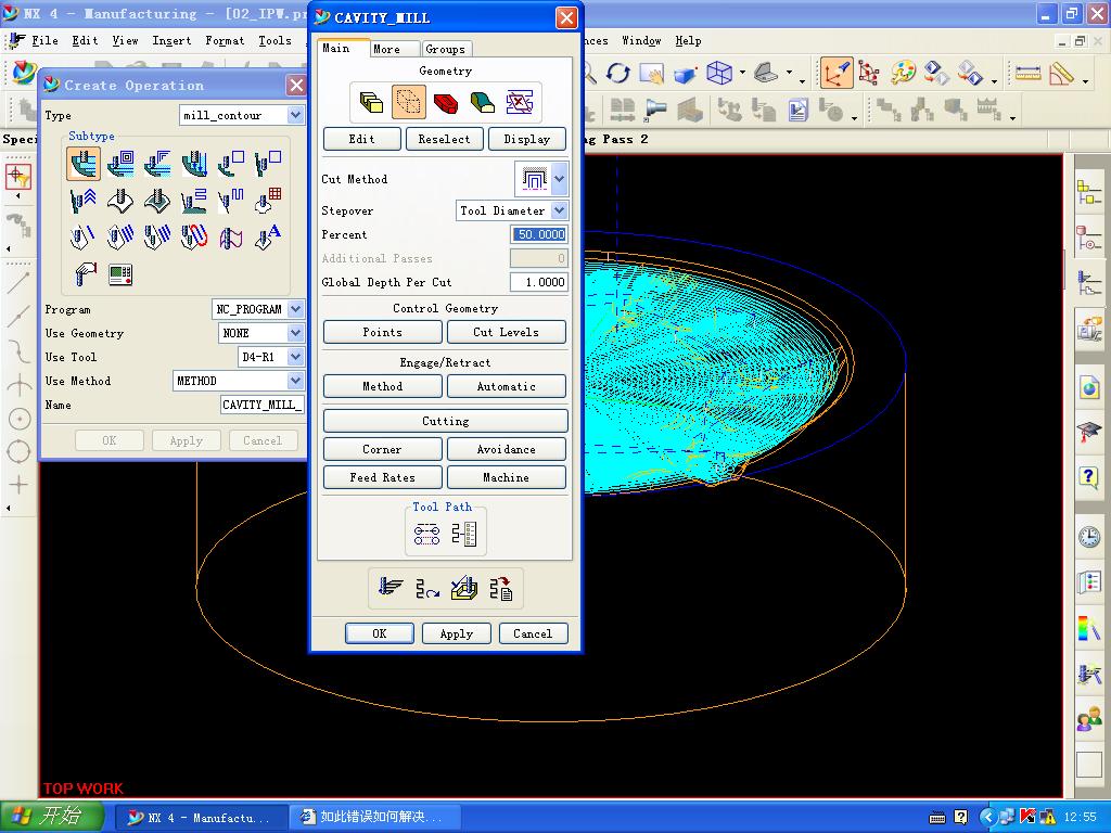

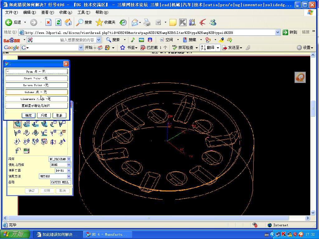

发表于 2007-12-10 17:45:02 | 显示全部楼层 来自: 中国江苏常州
可能是版本有问题。
( k  \  l! G9 ?* I  ^( `% H4 U& i楼主的! \+ A( x. w5 P, J$ P  A* g1 z
未命名2.JPG , f6 z% D8 H- g# M' W
0 }! s) W* T/ B
我的5 [3 b, s" `* t6 x6 ~( @7 I2 t
