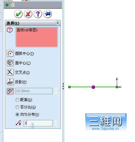

在SW怎么等分线段,,我怎么找不到,,大虾支招啊
发表于 2007-12-5 11:20:24 | 显示全部楼层 来自: 中国浙江杭州
选择现有的线---插入---参考几何体---点---均匀分布.; o- c& Y# ~- p* K; s, C5 F5 p
 楼主| 发表于 2007-12-5 12:32:52 | 显示全部楼层 来自: 中国浙江嘉兴
已解决,,谢谢啊 :)
