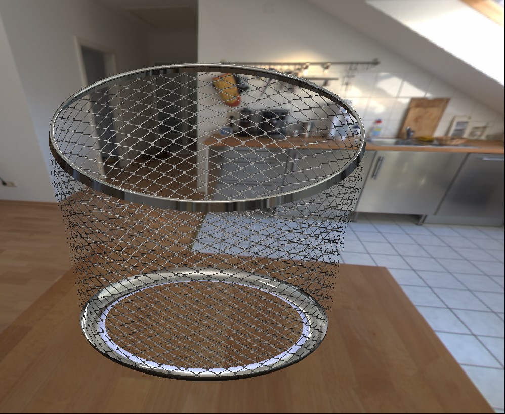

现在只有图片 没有PRT 哪位高手来指教

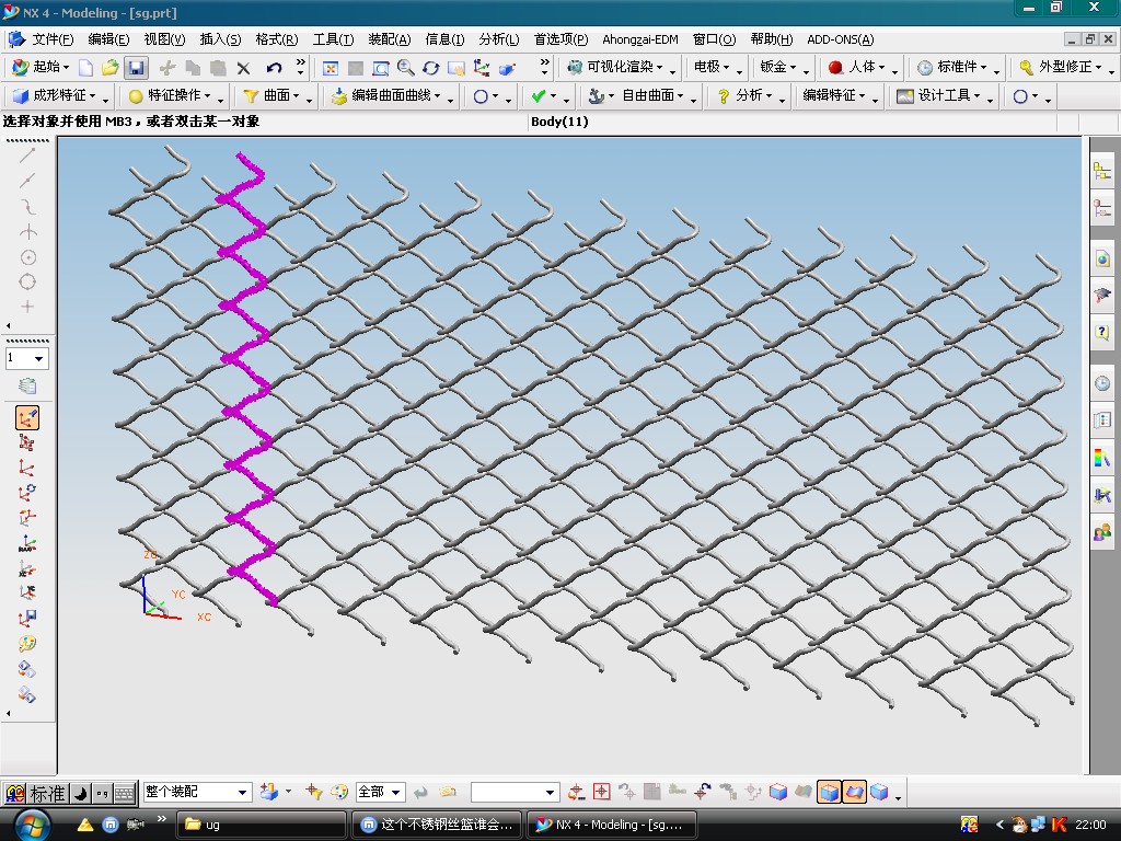

发表于 2007-12-5 22:01:51 | 显示全部楼层 来自: 中国吉林吉林市
原帖由 风雨三少 于 2007-12-5 18:01 发表 http://www.3dportal.cn/discuz/images/common/back.gif
* t% K5 i6 }2 i3 ?/ S4 e等候我给你传一个,就是网!
2 b7 }9 ?" L# H1 J7 {就是网?做个看看。我没做出来圆的" I0 M6 y$ U6 b# x( V
临风老大的“情网”是平的, 怎么把它“卷”起来?+ M; {# g& K8 J1 C
用什么命令?/ n& v# }, |; e
; w9 A1 [( I. B2 o; O2 h, N
8 T* `  ^* X, `; }( ^! m  y
希望有高手教一下
发表于 2007-12-6 11:03:11 | 显示全部楼层 来自: 中国四川内江
你上面的图不是由两个对称的单元阵列的吗?你可不可以让他们之间有一定的夹角比如174度,而不是现在的180度(在同一平面),然后把这两个单元绕篮子半径距离的直线旋转变换,复制360/(180-174)-1次就是59次,这个只是一个想法,当然和你上面画的钢丝的尺寸有关系。! c. J; _8 t8 L0 ]8 Y: B
这个办法或许能把你画的网“卷”起来。2 o/ T3 y& J3 O$ z- B# q* f2 d
我是新手,说的不好你别介意。
发表于 2007-12-6 20:29:19 | 显示全部楼层 来自: 中国吉林吉林市
原帖由 zupn 于 2007-12-6 11:03 发表 http://www.3dportal.cn/discuz/images/common/back.gif* Y  s5 w# }( N3 \" w
你上面的图不是由两个对称的单元阵列的吗?你可不可以让他们之间有一定的夹角比如174度,而不是现在的180度(在同一平面),然后把这两个单元绕篮子半径距离的直线旋转变换,复制360/(180-174)-1次就是59次,这个只 ...
% k8 m; T% M# z1 y2 j" ^ :handshake :handshake
$ x* Z# k( I2 n/ ]今天上午在学校做了个, 用的就是绕直线旋转。$ U9 N, k6 X) E4 I0 |8 d
虽然成功了,但尺寸不好控制 用的苯法子 一点点试的
5 E6 O  l0 w. |* B, s: Y# [ 公式还没想到
