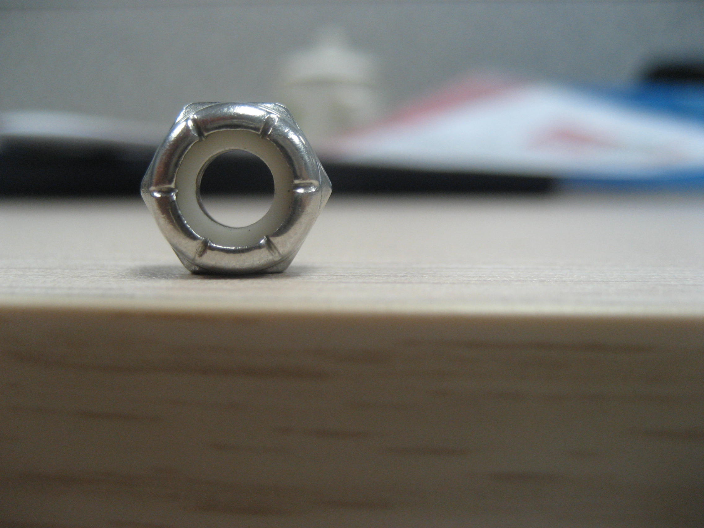

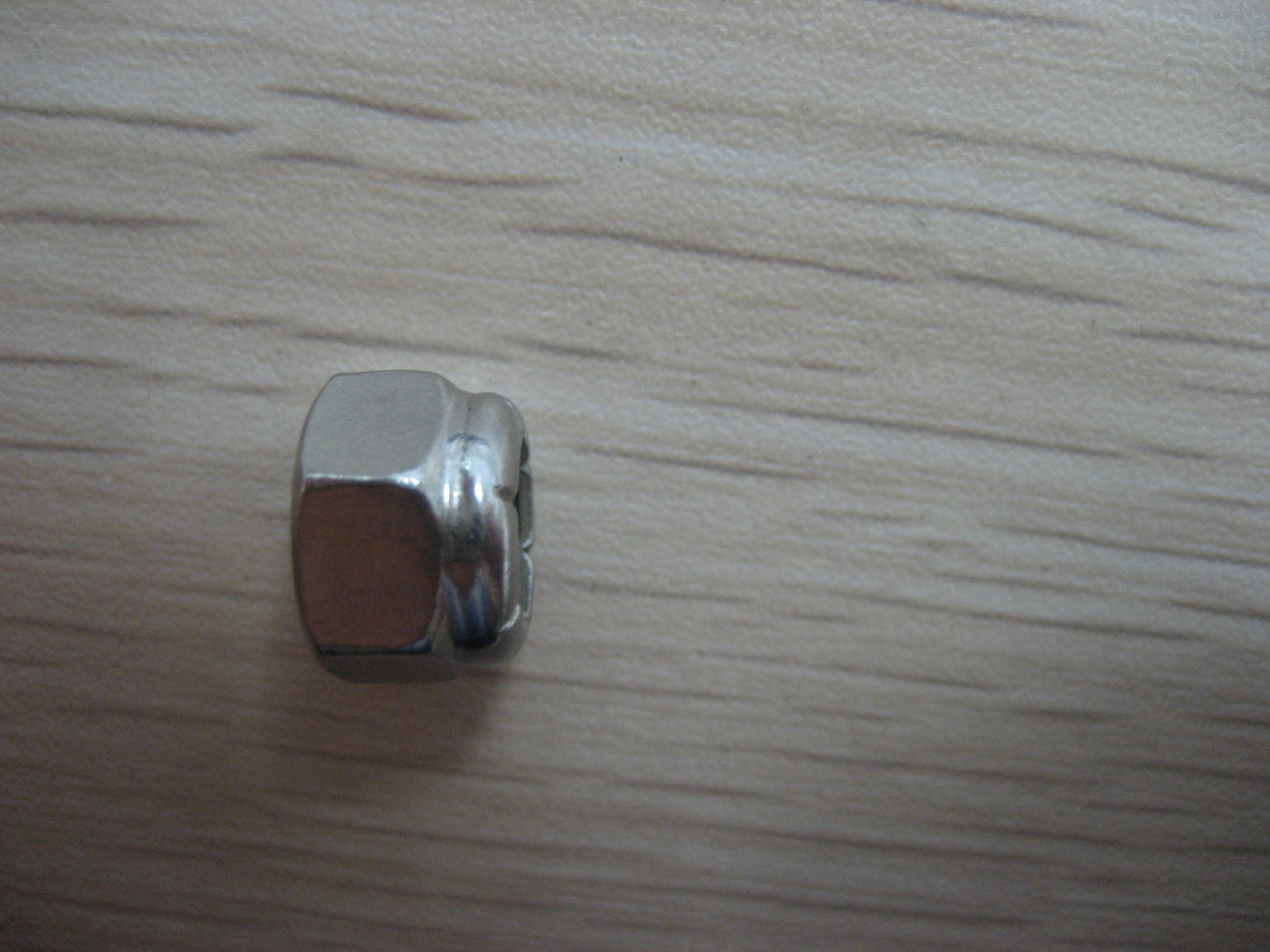

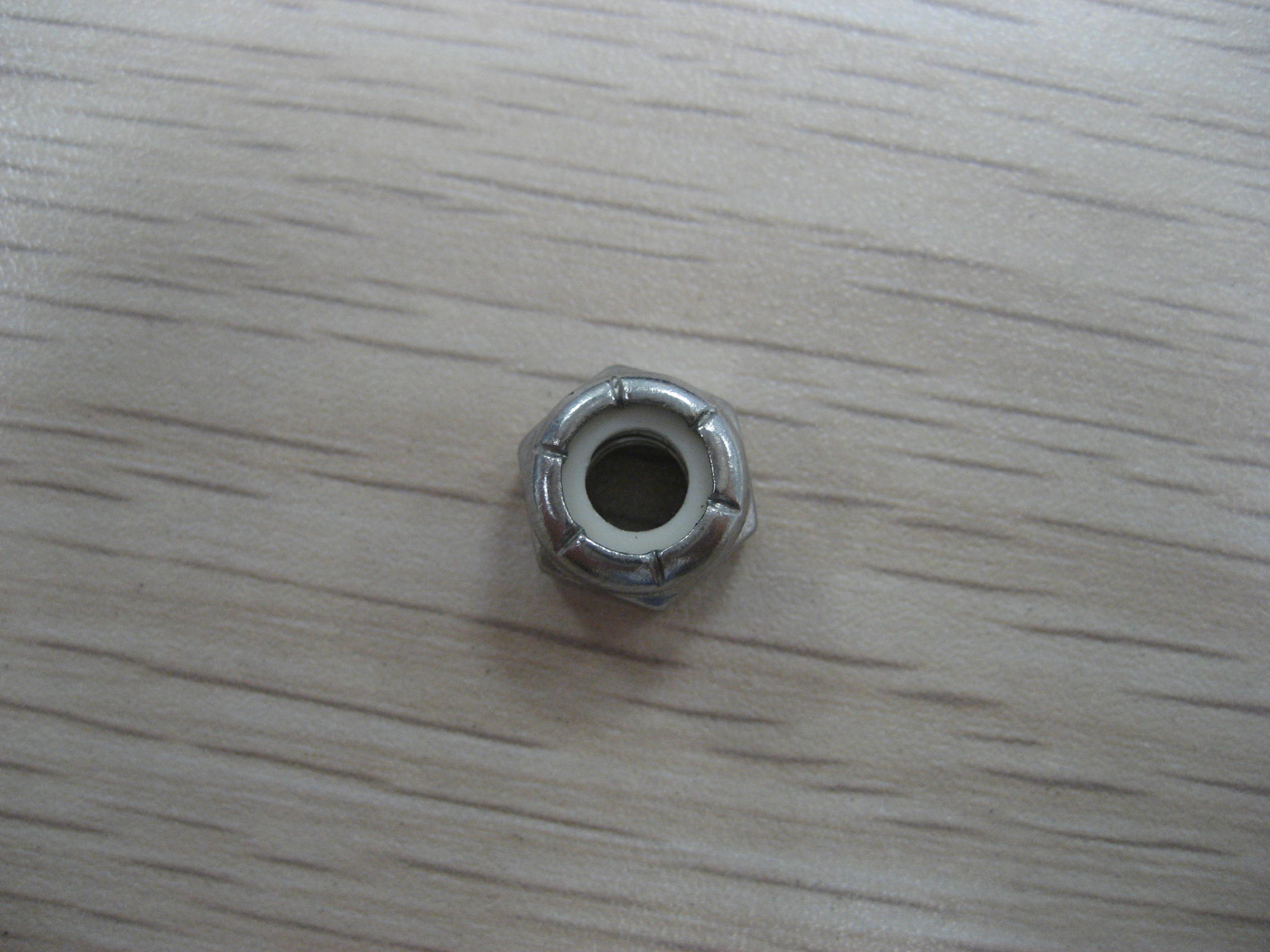

请根据我的相片提供点帮助 谢谢 螺母带塑胶嵌入

看看这个标准,不知道是不是:GB/T889.1-2000《1型非金属嵌件六角锁紧螺母》6 F4 F8 p0 U% @3 w  `
http://www.3dportal.cn/discuz/vi ... 635&highlight=889.1
2 y" l( u  T/ q9 l
% F( t5 r" [! D2 p3 A还有相关的非金属嵌件螺母的标准,自己搜索一下吧。
6 N( g2 z% H6 I: YGB/T889.2-2000 1型非金属嵌件六角锁紧螺母 细牙
7 R- p; l4 ]' E/ NGB/T6182-2000   2型非金属嵌件六角锁紧螺母& \- |4 `7 v$ H9 i+ \# t- B
GB/T6172.2-2000 非金属嵌件六角锁紧薄螺母
7 _& E# }# f; t0 S0 V) E) [GB/T6183.1-2000 非金属嵌件六角法兰面锁紧螺母
& k1 W6 [& \$ p* O  ]- X0 jGB/T6183.2-2000 非金属嵌件六角法兰面锁紧螺母 细牙
" k7 ]# N/ v0 M
* X- `: F6 S) J, r+ d3 K[ 本帖最后由 lhf999 于 2007-12-5 12:35 编辑 ]
发表于 2007-12-5 12:30:35 | 显示全部楼层 来自: 中国黑龙江哈尔滨
搜索 不锈钢自锁螺母
发表于 2007-12-5 12:40:30 | 显示全部楼层 来自: 中国四川成都
密封用的锁紧件,不是标件。

补充一点:牙纹是1/4-20的 可否提示下美制的标准哪个和ISO 7040对应
