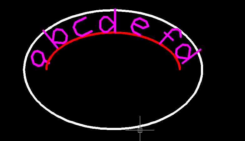

怎么让文字随曲线方向输入?
7 d3 t; w! p+ w3 }/ T* R6 I向下面的图(这我一个一个字摆上去的,速度慢,精度差):) J. y0 r6 X9 I. C0 P+ u  R

ACAD和MDT好象没法。其他软件到可以。

不用等分功能,如果是装了2008的话,有个插件不是默认安装的,只要装了这个插件,就有字随线的功能了,注意看图面,有个EXPRESS TOOLS(原版是英文的)

楼上的,我的版本是07的,你说的那个Express Tools我也选择安装了,可是打开软件并没看到什么扩展工具还请指导下怎么调用出来

要显示 Express 菜单,请在命令提示下输入 EXPRESSMENU。
7 `% G7 Q6 R3 c+ m& R& \- p( T% }要显示 Express 工具栏,请在固定工具栏的任何地方单击鼠标右键。单击“EXPRESS”并选择“Express”工具栏。重复以上操作,直至显示需要的所有 Express 工具栏。
