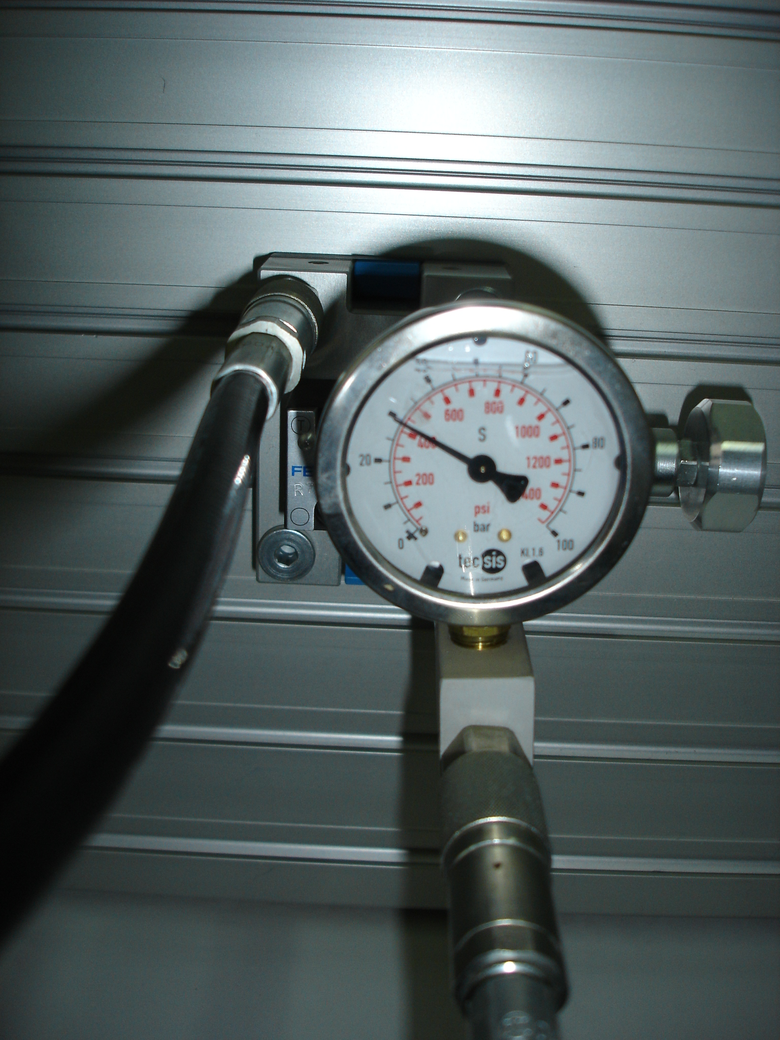

液压压力表的刻度在0-5bar之间不均匀呢,这是怎么回事?# n- {3 m) }) p6 T5 w: q
是不是液压系统不会工作在低量程范围内啊.

上传个图片,就是在0-5bar之间的刻度不均匀,

这块边是对的呀!应该是跟表的量程有关!这块表是很不错的名牌呀!TEC SIS压力表德国原装货!我们用的也是这个!楼主的费斯托的液压系统应该也不错吧?

量程是1400bar的压力表你要读0~5bar的压力?第1根刻度线就是50bar啊。7 Y, J4 W9 F/ n
看这个刻度线,这块表的精度等级不高,这么小的读数根本没意义的。

上图0-100bar之间除了0-5bar,其余的刻度都很均匀,为什么只有0-5bar不均匀呢?. t# g# [; [0 W; |

; C2 ]4 A: E7 G1400的压力单位是PSI,不是BAR

0-5是正确的!* z  l; [; T' Z% h7 f# B
就是这样!没有什么!  我说不清楚!呵呵不知道怎么表达! 反正没有问题.

会不会因为存在一定的启动压力误差是读不出,而不是不均匀?

* J8 J' N0 a* z3 x3 g* `- Z真的看错了。感谢你的指正,也非常佩服您和楼主的认真。当时还特意仔细看了两圈数字和单位,没想到还是搞错了。
$ v' J% _/ [) o) H  M; K% S7 r
) [; e# d9 }! n5 x) }好像压力表都是这样的,查了GB/T1226-2001《一般压力表》和JJG52-1999《弹簧管式一般压力表、压力真空表及真空表》,里面都提到零位线“缩格”,大概指的就是这种情况,允许的缩格应不大于基本误差限。猜测可能和弹簧管的工作原理有关。

一般来讲满表程3/4的位置是机械式压力表工作比较稳定的区域,这的确和里面弹簧的压缩性能有直接关系。

估计和弹簧压力表的弹簧稳定工作的区间有关,0-5bar 时弹簧式机械压力表工作不稳定,是否可以这样理解?

/ G! m  c0 Y" h8 u2 F( x( q不能这样理解,如果满量程是5bar,也就是4bar附件是稳定的区域。如果满量程是40bar,那么0-5bar这段区域是没多少准确意义的。

这个道理应该和一些电压表电流表一样吧,精度问题,一般在1/2到3/4这段是最精确的。

还真有这么回事,我以前没有注意过,在0-5bar内比其它大的量程的刻度分布相比所占的圆弧长度要小一些,我分析是不是当系统的压力越小时,驱动该压力表所需的压力损失占系统总压力 的比重越大。
