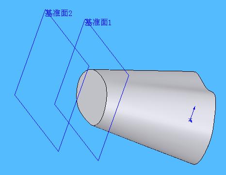

 楼主| 发表于 2007-12-6 09:22:34 | 显示全部楼层 来自: 中国浙江杭州
延伸如图所示
实体延伸到基准面2,如何延伸,新手请指教

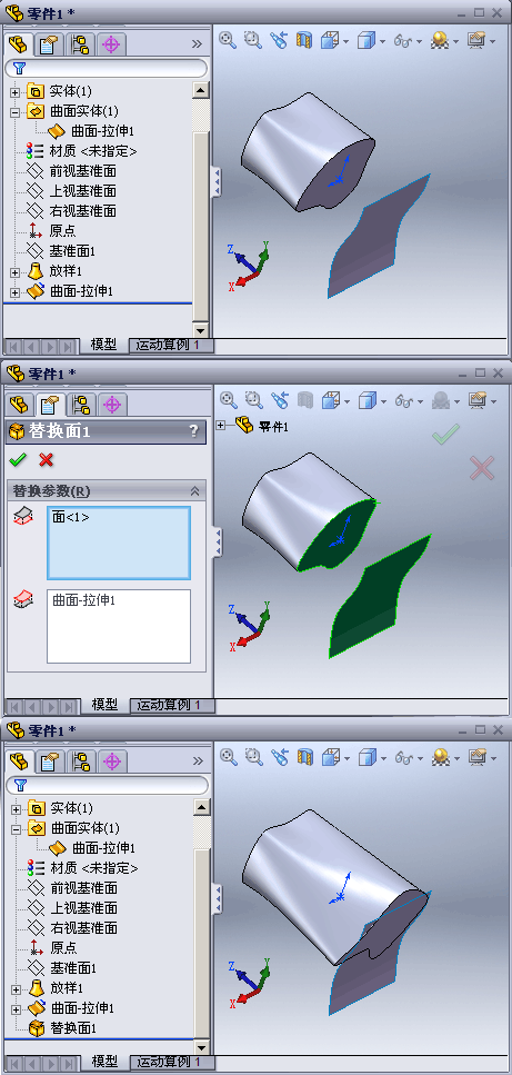

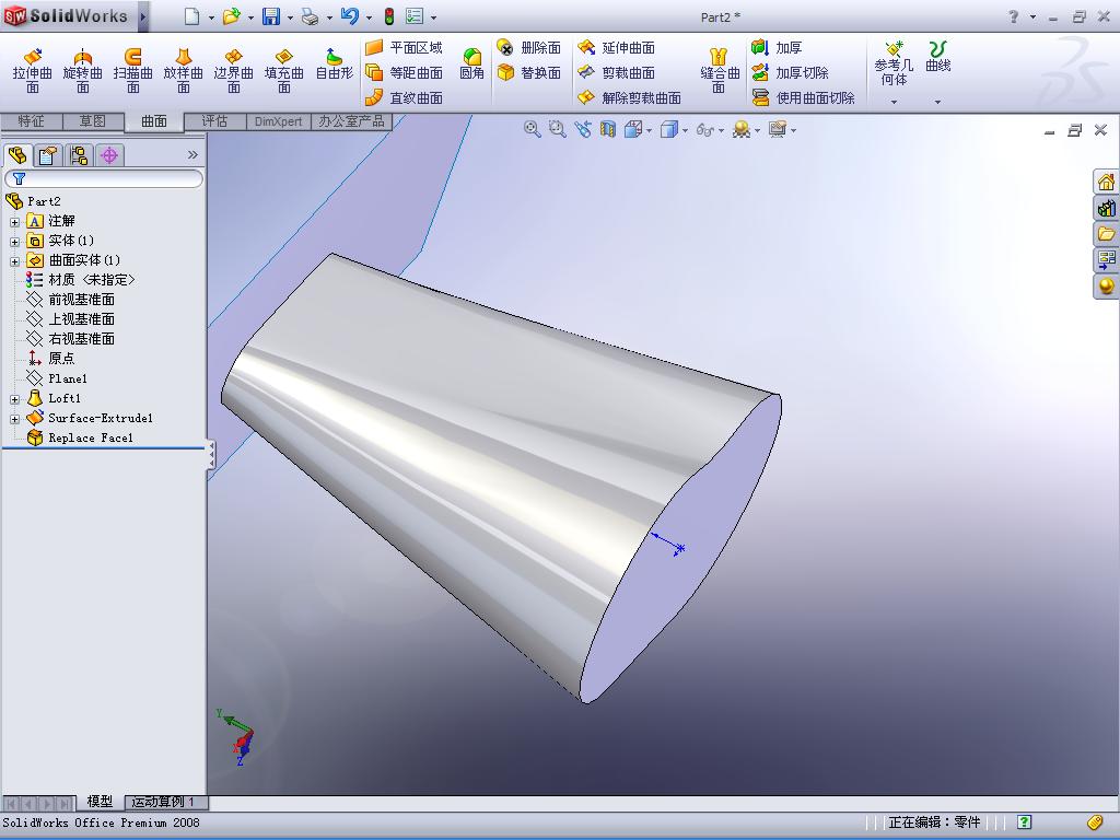

发表于 2007-12-6 10:08:45 | 显示全部楼层 来自: 中国上海
可以考虑使用 替换面 或者 延伸曲面 功能

 楼主| 发表于 2007-12-6 12:06:25 | 显示全部楼层 来自: 中国浙江杭州
替换的面如何处理掉,直接删除不行,请指教
发表于 2007-12-6 13:45:23 | 显示全部楼层 来自: 中国浙江杭州
原帖由 mmtqw 于 2007-12-6 12:06 发表 http://www.3dportal.cn/discuz/images/common/back.gif* Z3 r) @; w2 q& f# ~1 v+ L
8 k0 c( D3 y! I7 B- d. X. f
6 \, D+ `4 N$ m4 l6 I3 ]可以把面隐藏,想删除可以:插入---特征---删除实体---把面选上确定,就好
