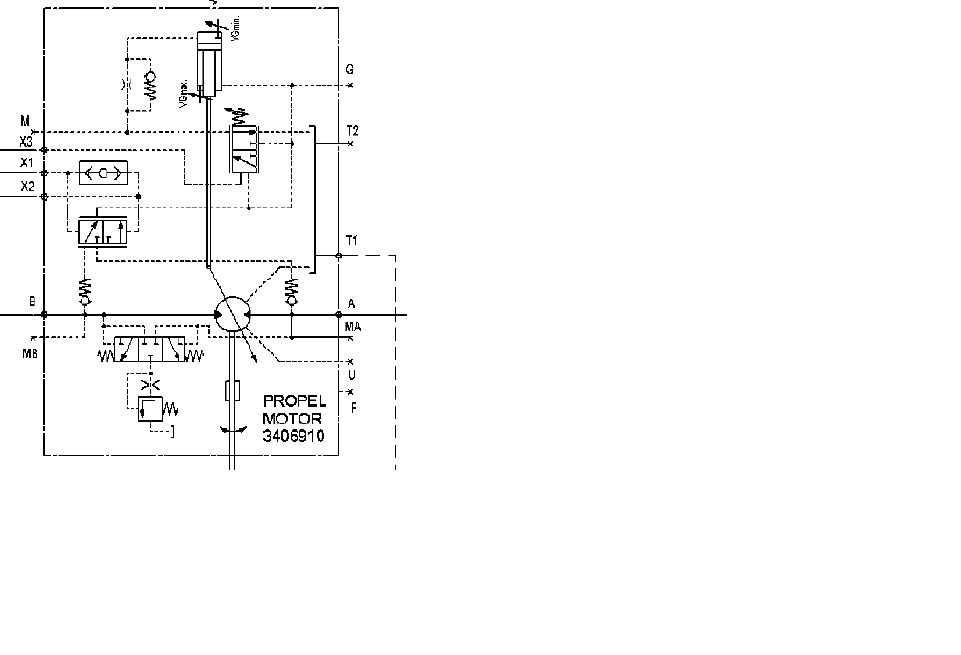

请教A6Vm原理图中各阀件的作用及工作原理.
% V8 r1 s$ _" M& v- Z) ?; u6 ~怎样实现变量马达的变量.

力乐士A6vM马达工作原理
其中的三位三通阀的作用是实现过载保护吗

回复 2# 的帖子
不是用于过载保护的,它与旁边的顺序阀共同作为闭式回路中,低压油路背压和对热油交换!
发表于 2007-12-5 20:47:54 | 显示全部楼层 来自: 中国浙江宁波
楼主所讲的阀习惯上叫做“冲洗阀”,作用楼上已经讲过了。

那个接X1口的那个阀是什么阀,怎么作用呀,还有能不能解释一下,相X1 X2 X3G口等都表示什么呀,我只知道A。B口为马达的油出入口。
