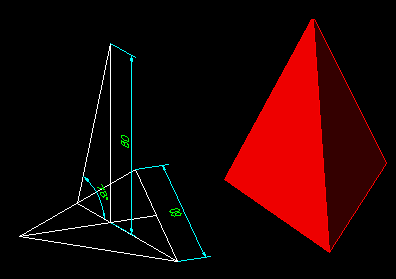

AUTOCAD中直接提供的基本立体建模命令中没有棱锥体,用拉伸等也不是很方便,想请教大家对棱锥类立体建模有什么好办法?例如,已知底面为边长60的正三角形,高为80的正三棱锥如何快速建模?

先给大家看看我的作图方法,我是作图得到拉伸的角度,然后用拉伸命令建模,但是感觉有点麻烦,希望高手能提供简便些的方法。

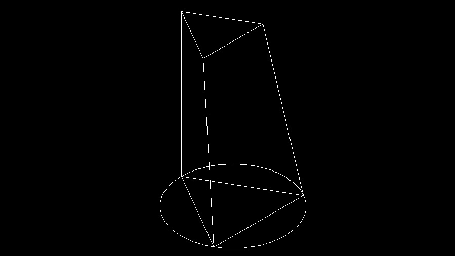

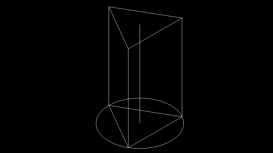

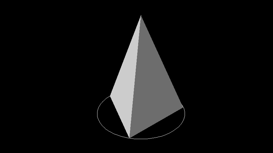

如图,出画等边三角形.然后用三点画圆.(目的是方便找三角形的中心点.出高度为80的直线)+ |. A9 w) @3 y  i( O, m( |
再拉伸三角形高度为80.
" L, x4 Q" u0 `' K$ F* E* x然后用三次剖切命令完成.
