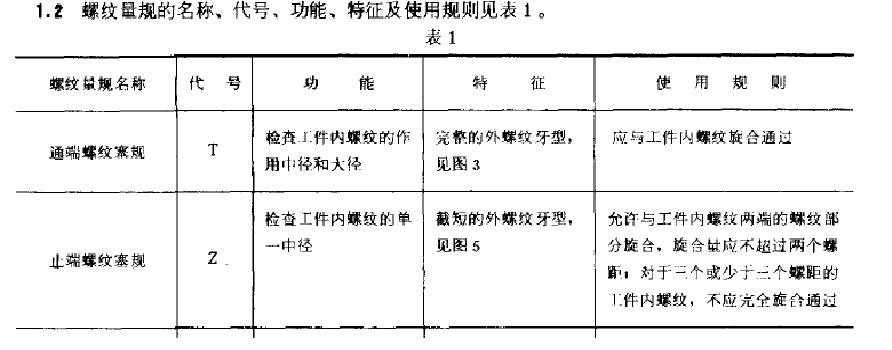

向大家求教一个问题:1 ~; r3 r5 \2 s4 U1 l- P
我司是做螺母的(内螺纹),要进行表面保护处理,达克罗。# U! P$ t) z/ Y, l  T7 n- S
我司试过很多方法都没有能解决螺纹塞规通规通、止规止的结果。
9 j; H! A$ l4 B% I如果螺纹中径放大会造成用螺纹塞规检测:通规止,而止规通的现象。(不合格)/ f3 @3 ^9 _1 j
如果螺纹中径按螺纹中径加上涂层最厚的四倍放,螺纹塞规检测:通规止、止规也止。(不合格)
& R( g- E$ i4 N5 p; h: p
  B1 h( a) K! g% {  X3 k大家有没有更好的方法,请提供一下,我会很感激的。6 k+ W; L: |( X( F. D
TEL:13341783747
发表于 2007-12-5 19:36:12 | 显示全部楼层 来自: 哥伦比亚
楼主所说的情况主要是内螺纹小径所引起的,止规是检单一作用中径,而通规是检作用中径和大径的,所内径是没有人管的只能靠光滑极限量规来检的。见附图
 楼主| 发表于 2007-12-6 07:28:07 | 显示全部楼层 来自: 中国上海
楼上这个是GB/T3934标准内的吧,这个我看过。% Y; [5 Y# r; J: C
我要的是表面处理(达克罗)前,螺纹中径、大径、小径怎么控制????

发表于 2007-12-8 16:29:35 | 显示全部楼层 来自: 中国福建泉州
首先要知道内孔达克罗涂层的厚度,然后可以加大丝锥尺寸(可订做)来补偿。

 楼主| 发表于 2007-12-8 19:16:45 | 显示全部楼层 来自: 中国上海
零件要求螺纹精度是6H的,如我上面所说的:螺纹攻大了就通规通、止规也通,小一点通规止、止规通,再小一点就通规止、止规也止。
