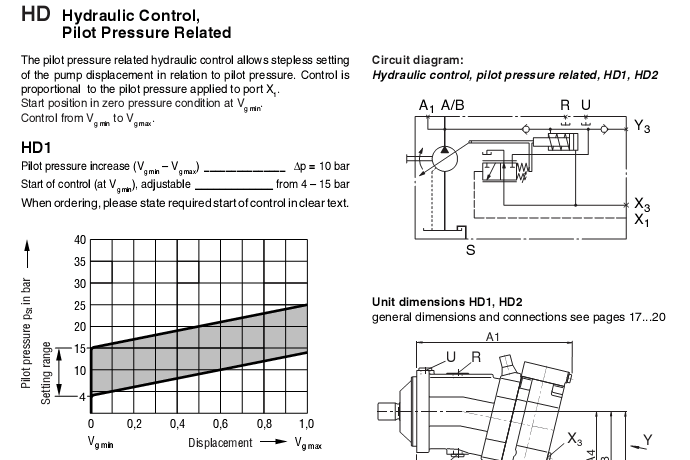

请教专家们,A7VO液控轴向柱塞泵的控制油怎么接,可以从泵自身的出油引出么,多谢了

多谢您了,我想知道A7V液控变量的那种需不需要引外控油源,力士乐样本上的X1口接哪,我是第一次选用这种泵,很棘手,麻烦您了

专家都哪去了,也没有人理我,我咨询了力源公司,说是液压控制的控制油必须外接油源,我又咨询了华德,说是可以从自身出油引出一条油路来控制自己,把我都弄糊涂了

发表于 2007-12-9 01:57:48 | 显示全部楼层 来自: 中国河南周口
不知道楼主是HD控制的还是恒功率控制的,暂且认为是HD,若不是请楼主跟贴:http://file:///e://11.gif/ X3 k& w  U$ ~9 J! e! |  F
   1.如果想让泵自控X1口接泵本身
9 G& N  s. Q0 e: w1 I2 o   2.如果想和其他工况配合使用,也可以外接油源

谢谢楼上的,我选的就是HD控制的,但我看HD控制的有一个最低控制压力,而且我泵口的油路接的是电磁溢流阀,卸荷时或泵刚开始工作时达不到控制压力怎么办

如果需要最低控制压力,你可以在泵的出油口加一个单向阀

谢谢各位的帮忙,A7V泵HD型号所需的控制压力最低为4MPa,加单向阀可以么,若只为引控制油再加一泵源,我感觉很浪费,各位专家们有更好的方法么

个人认为:可以在泵出口增加力士乐预载阀,效果会更好!

个人认为:可以在泵出口增加顺序阀,再在油泵和顺序阀之间外接控制油效果会更好!

如果你的泵是零压启动的话.必须为控制油再加一泵源.如果你的泵是带压(>4MPa)启动.则可以直接从泵的出口引控制油

楼上说的正确,我咨询过华德和力源,它们A7电比例控制的不需要外控油源的,液控的它们推荐加外控油源来操作。以前我们公司该过手动的变量泵,把控制旋转手柄该为电机加减速机来控制泵的排量,由于是选用的普通21V直流电机,精度有点低,若使用场合要求精度不高的话可以参考一下。

要把先导压力,也就是你说的控制压力和系统压力概念搞清,HD控制的A7V泵,要求先导压力为≤4MPa,所以只有在你要求的系统压力低于4MPa时,才考虑外接先导油,当然这种情况不多,由于先导油消耗量只有0.5L/min,很少,可根据你的工况,看系统压力低于4MPa的情况多少,时间长短,先导油路上加个储能器也是个办法,当然一定要算一算,有的工况不一定非要外接先导油压.
